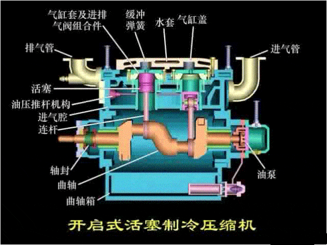

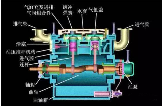

二、活塞式压缩机
1.工作原理:
当活塞式压缩机的曲轴旋转时,通过连杆的传动,活塞便做往复运动,由气缸内壁、气缸盖和活塞顶面所构成的工作容积则会发生周期性变化。活塞式压缩机的活塞从气缸盖处开始运动时,气缸内的工作容积逐渐增大,这时,气体即沿着进气管,推开进气阀而进入气缸,直到工作容积变到最大时为止,进气阀关闭;活塞式压缩机的活塞反向运动时,气缸内工作容积缩小,气体压力升高,当气缸内压力达到并略高于排气压力时,排气阀打开,气体排出气缸,直到活塞运动到极限位置为止,排气阀关闭。当活塞式压缩机的活塞再次反向运动时,上述过程重复出现。总之,活塞式压缩机的曲轴旋转一周,活塞往复一次,气缸内相继实现进气、压缩、排气的过程,即完成一个工作循环。
2.活塞压缩机的优点
1、活塞压缩机的适用压力范围广,不论流量大小,均能达到所需压力;
2、活塞压缩机的热效率高,单位耗电量少;
3、适应性强,即排气范围较广,且不受压力高低影响,能适应较广阔的压力范围和制冷量要求;
4、活塞压缩机对材料要求低,多用普通钢铁材料,加工较容易,造价也较低廉;
5、活塞压缩机技术上较为成熟,生产使用上积累了丰富的经验;
6 、活塞压缩机的装置系统比较简单。
3.活塞压缩机的缺点
1、转速不高,机器大而重;
2、结构复杂,易损件多,维修量大;
3、排气不连续,造成气流脉动;
4、运转时有较大的震动。
活塞式压缩机在各种场合,特别是在中小制冷范围内,成为制冷机中应用最广、生产批量最大的一种机型

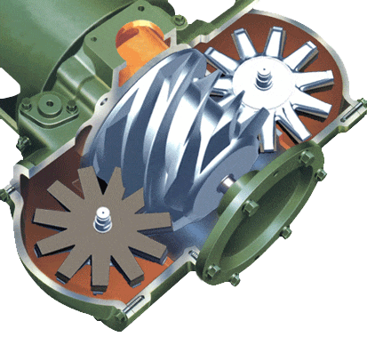

三、螺杆式制冷压缩机
1.螺杆式压缩机原理
螺杆式压缩机汽缸内装有一对互相啮合的螺旋形阴阳转子,两转子都有几个凹形齿,两者互相反向旋转。转子之间和机壳与转子之间的间隙仅为5~10丝,主转子(又称阳转子或凸转子),通过由发动机或电动机驱动(多数为电动机驱动),另一转子(又称阴转子或凹转子)是由主转子通过喷油形成的油膜进行驱动,或由主转子端和凹转子端的同步齿轮驱动。所以驱动中没有金属接触(理论上)。
转子的长度和直径决定压缩机排气量(流量)和排气压力,转子越长,压力越高;转子直径越大,流量越大。
螺旋转子凹槽经过吸气口时充满气体。当转子旋转时,转子凹槽被机壳壁封闭,形成压缩腔室,当转子凹槽封闭后,润滑油被喷入压缩腔室,起密封。冷却和润滑作用。当转子旋转压缩润滑剂+气体(简称油气混合物)时,压缩腔室容积减小,向排气口压缩油气混合物。当压缩腔室经过排气口时,油气混合物从压缩机排出,完成一个吸气——压缩——排气过程。螺杆机的每个转子由减摩轴承所支承,轴承由靠近转轴端部的端盖固定。进气端由滚柱轴承支承,排气端由一以对靠的贺锥滚柱支承通常是排气端的轴承使转子定位,也就是止推轴承,抵抗轴向推力,承受径向载荷,并提供必须的轴向运行最小间隙。
工作循环可分为吸气、压缩和排气三个过程。随着转子旋转,每对相互啮合的齿相继完成相同的工作循环。
2.螺杆式压缩机的优点
1、螺杆压缩机与活塞压缩机相同,都属于容积式压缩机。就使用效果来看螺杆空压机有如下优点。
2、可靠性高。螺杆压缩机零部件少,没有易损件,因而它运转可靠,寿命长,大修间隔期可达4-8万小时。
3、操作维护方便。螺杆压缩机自动化程度高,操作人员不必经过长时间的专业培训,可实现无人值守运转。
4、动力平衡好。螺杆压缩机没有不平衡惯性力,机器可平稳地高速工作,可实现无基础运转,特别适合作移动式压缩机,体积小、重量轻、占地面积少。
5、适应性强。螺杆压缩机具有强制输气的特点,容积流量几乎不受排气压力的影响,在宽阔的范围内能保持较高效率,在压缩机结构不作任何改变的情况下,适用于多种工况。
3.螺杆式压缩机的缺点
噪声较大,以及需要设置一套润滑油分离、冷却、过滤和加压的辅助设备,造成机组体积过大。

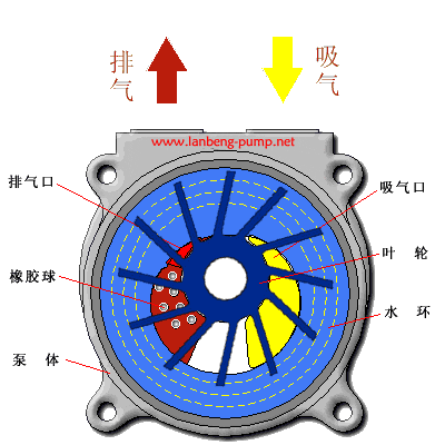

七、液环式压缩机
1.工作原理:
工作原理:在泵体中装有适量的水作为工作液。由于离心力的作用,水形成了一个决定于泵腔形状的近似于等厚度的封闭圆环。水环的上部分内表面恰好与叶轮轮毂相切,水环的下部内表面刚好与叶片顶端接触(实际上叶片在水环内有一定的插入深度)。此时叶轮轮毂与水环之间形成一个月牙形空间,而这一空间又被叶轮分成叶片数目相等的若干个小腔。如果以叶轮的上部0°为起点,那么叶轮在旋转前180°时小腔的容积由小变大,且与端面上的吸气口相通,此时气体被吸入,当吸气终了时小腔则与吸气口隔绝;当叶轮继续旋转时,小腔由大变小,使气体被压缩;当小腔与排气口相通时,气体便被排出泵外。
2.特点:
液环式压缩机或真空泵,通常用水作密封液,所以又习称水环泵。由于液体的充分冷却作用,压缩气体终了温度很低。所以,液环式压缩机适合压缩在高温下易于分解的气体,如乙炔、二硫化碳、硫化氢等,也适于压缩高温时易于聚合的一些气体。由于压缩介质不与气缸直接接触,所以,它也特别适用于压缩具有强烈腐蚀性的气体,如氯气等。此时,可选用一种与被压缩气体不起作用的液体作密封液。如压缩氯气时用浓硫酸作密封液。液环式压缩机气缸不需润滑,可作为特殊用途的无润滑压缩机使用。除此之外,此种型式压缩机的结构简单,制造、操作方便,易损零件少,排气脉动和噪声均较小,

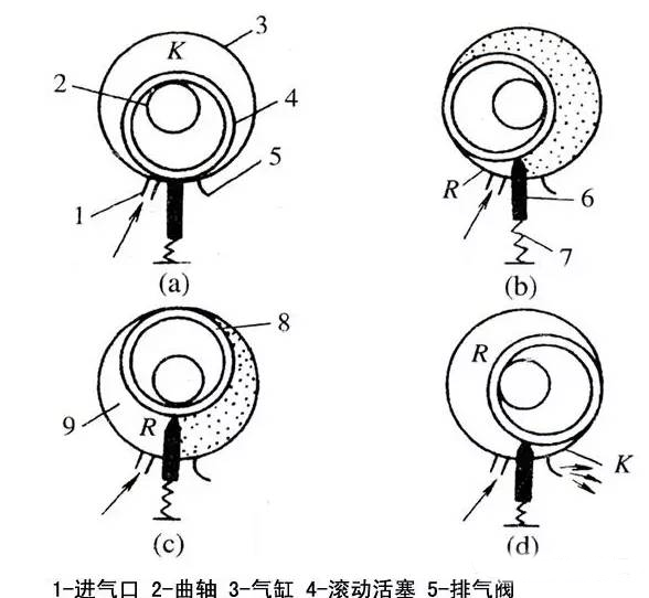

八、滚动活塞式压缩机
1.工作原理:
滚动活塞式压缩机,将低压气体提升为高压的一种从动的流体机械。是制冷系统的心脏,它从吸气管吸入低温低压的制冷剂气体,通过电机运转带动活塞对其进行压缩后,向排气管排出高温高压的制冷剂液体,为制冷循环提供动力,从而实现压缩→冷凝→膨胀→蒸发 ( 吸热 ) 的制冷循环。依靠偏心安设在汽缸内的旋转活塞在圆柱形汽缸内作滚动运动和一个与滚动活塞相接触的滑板的往复运动实现气体压缩的压缩机。
2.分类:
分类:滚动活塞式压缩机按其原理可分为容积型滚动活塞式压缩机与速度型滚动活塞式压缩机。容积型又分为 往复式滚动活塞式压缩机、回转式滚动活塞式压缩机;速度型滚动活塞式压缩机又分为:轴流式滚动活塞式压缩机、离心式滚动活塞式压缩机。
目前家用冰箱和空调器滚动活塞式压缩机都是容积式,其中又可分为往复式和旋转式。往复式滚动活塞式压缩机使用的是活塞、曲柄、连杆机构或活塞、曲柄、滑管机构,旋转式使用的目前多是滚动转子滚动活塞式压缩机。在商用空调上,又多是离心式、涡旋式、螺杆式。.
