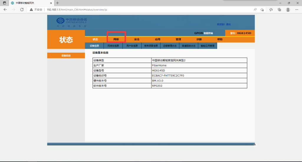

方法:本文以中国移动HG6145D光猫、小米AX6000路由器为例一、设置光猫首先百度搜索光猫的超级账号(也可以直接问客服,运气好的话会给)注意!不是光猫背面写的管理账号管理界面地址在光猫背面首先访问你光猫的管理界面超级账密码如下:1.移动光猫常用超级账号: CMCCAdmin 超级密码: aDm8H%MdA2.华为光猫常用超级账号: telecomadmin 超级密码: admintelecom3.移动光猫常用超级账号: telecomadmin 超级密码: nE7jA%5m
72ec5e5d7c436769e798e1885fa2528b.png 2022.6.24更新 start这里丢了两张图,目前截不到(服务器崩了,啥也没剩)口述吧连接模式改成桥接然后最下面点保存2022.6.24更新 end光猫配置结束(关于改桥接后怎么访问光猫管理界面,文末介绍)

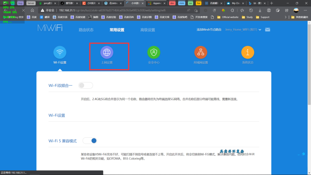

二、配置路由器拨号访问路由器管理界面 地址在说明书里
7cf8487adc67994eeab22ab0c2415945.png 非常不错,你拥有了ipv6现在你可以访问一下test-ipv6.com(移动宽带进不去的话就访问test-ipv6.cl)看看你是否拥有ipv6地址(如果你用两台设备访问,你会惊奇发现两台设备的ipv6地址不一样)
