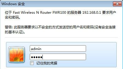

2、打开浏览器,在网址栏填写:192.168.1.1或者192.168.0.1(一般是这两种ip,详情可以参考无线路由器的机身);在新弹出的窗口输入帐号和密码(一般帐号为:admin,密码为:admin),详情参考路由器机身;
注意:参考无线;路由器机身时请不要和adsl猫或者光钎猫弄混淆,一般来说和和电脑网线口连接的设备就是无线路由器(另:部分猫可能带有wifi功能)

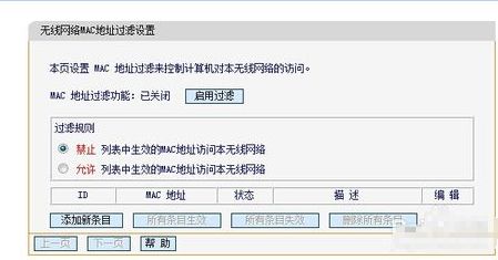

3、进入界面后,一般是在无线设置-无线mac地址过滤(不同的路由器会有不同,但大体上相同),点击“无线mac地址过滤”;
5、出现如下图界面;

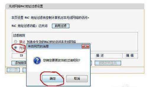

6、点击“允许”,弹出的对话框点击确定;

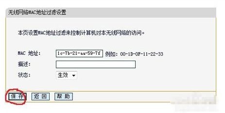

7、mac地址输入刚才获取的mac地址,点击“保存”;

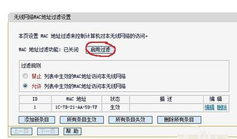

8、完成后,点击"启动过滤“,则设置完成。

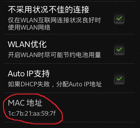

1、使用wifi的手机(这里以安卓手机为例),点击设置-wlan-点击右下角的三个点-高级项,
2、在点开界面的mac地址栏就是你的手机mac地址,几下此地址。
