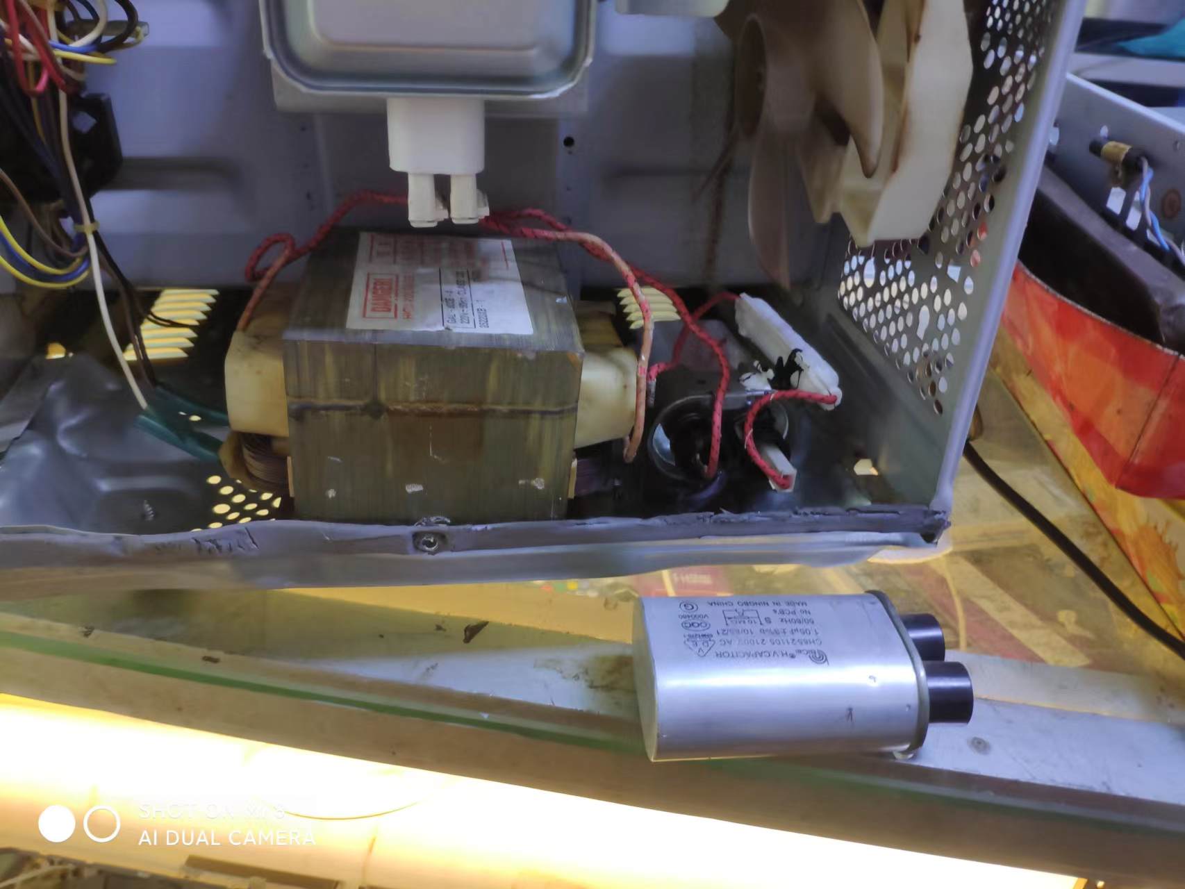

这个美的微波炉,第一次拿过来,高压电容短路了,烧了总保险,后来换了保险和电容,试了一下完全正常,这种电容短路的机器,一般修好了都是感觉非常放心的,原来修过好多这种故障,无一列返修,没有想到这机器用户拿回家,说是使用过程中,问道臭味,根本就无法加热,当时还以为用户开启了烧烤模式,结果用户说没有。后来微波炉又拿回来检查,打开一看,变压器烧糊了,心想是不是原来高压电容短路,导致变压器要坏了,于是给用户说好,把自己收来的变压器便宜换给他,于是换了变压器,居然还是不加热,感觉有短路,后来发现自己换的电容居然又短路了,于是再换一个,机器好了,也试了好久,没有问题,这次用户拿过来里面有个金属框框,之前试的时候没有装进去,后来装进去,我试了一下,听见里面在跳火,结果拿出来发现金属框框和微波炉壁放电,结果检查金属框框发现有两个面没有绝缘垫,这框框是拿来干啥的,是不是绝缘垫的原因?我不敢确定?因为之前我试过,这次交给用户我就没有再试了,结果用户拿回去,又说无法使用,但是这回用户来拿我交代过他,不要把金属框框放在里面了,昨天拿来,里面没有金属框框,结果后来检查,发现我的电容又短路了,后来换了好了,就看这回还坏不坏了?我换的电容加上用户原机的,一共坏了三个电容量。大家给分析一下,到底是金属框搞破坏,还是有别的原因?我电容是不应该质疑的,因为长期在那家购买,说是全新,其实是拆机的,拆机的更加可靠。

拆机不保险。要好买原装电容8-10元一个

电容质量问题,电容断路一般会带走保险丝,和烧变压器是两码事

这个高压电熔应该是不容易坏的?之前从未遇到过返修,都换了好多了。

应该是质量问题

我确定是电容质量问题,我也经历过。

电容问题

微波炉电容本来容易坏。还要用旧货
