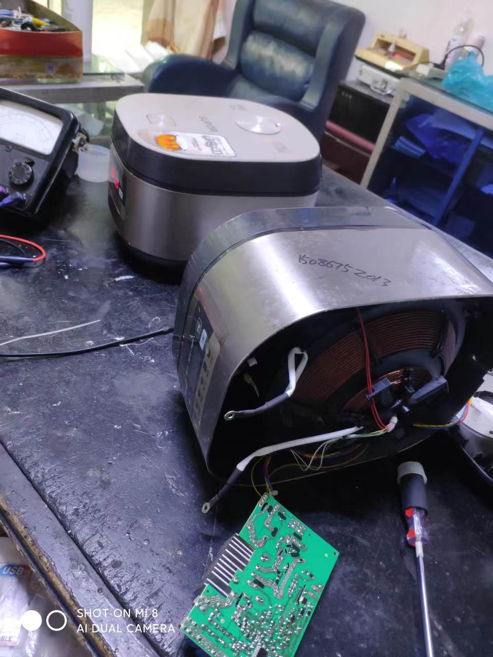

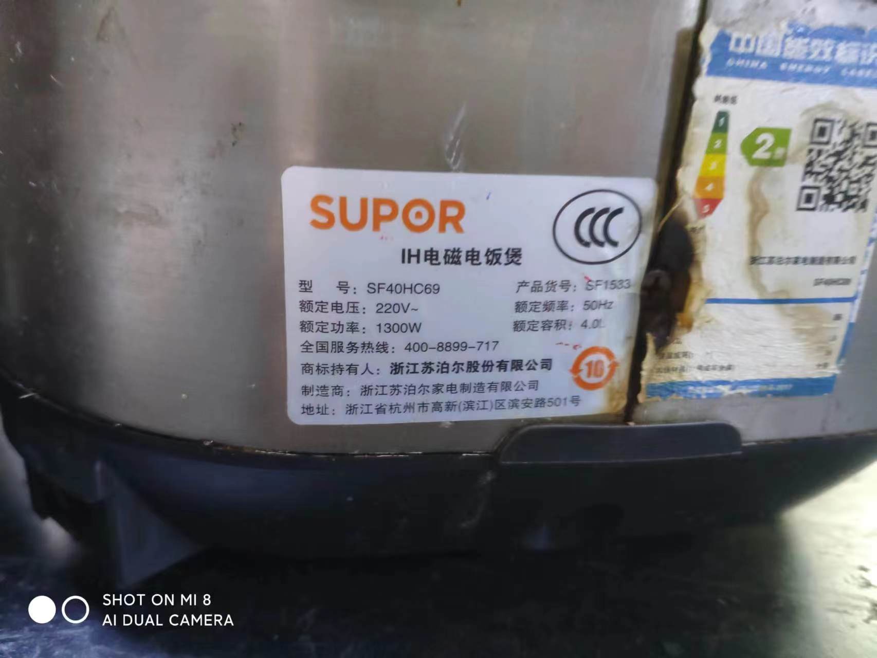

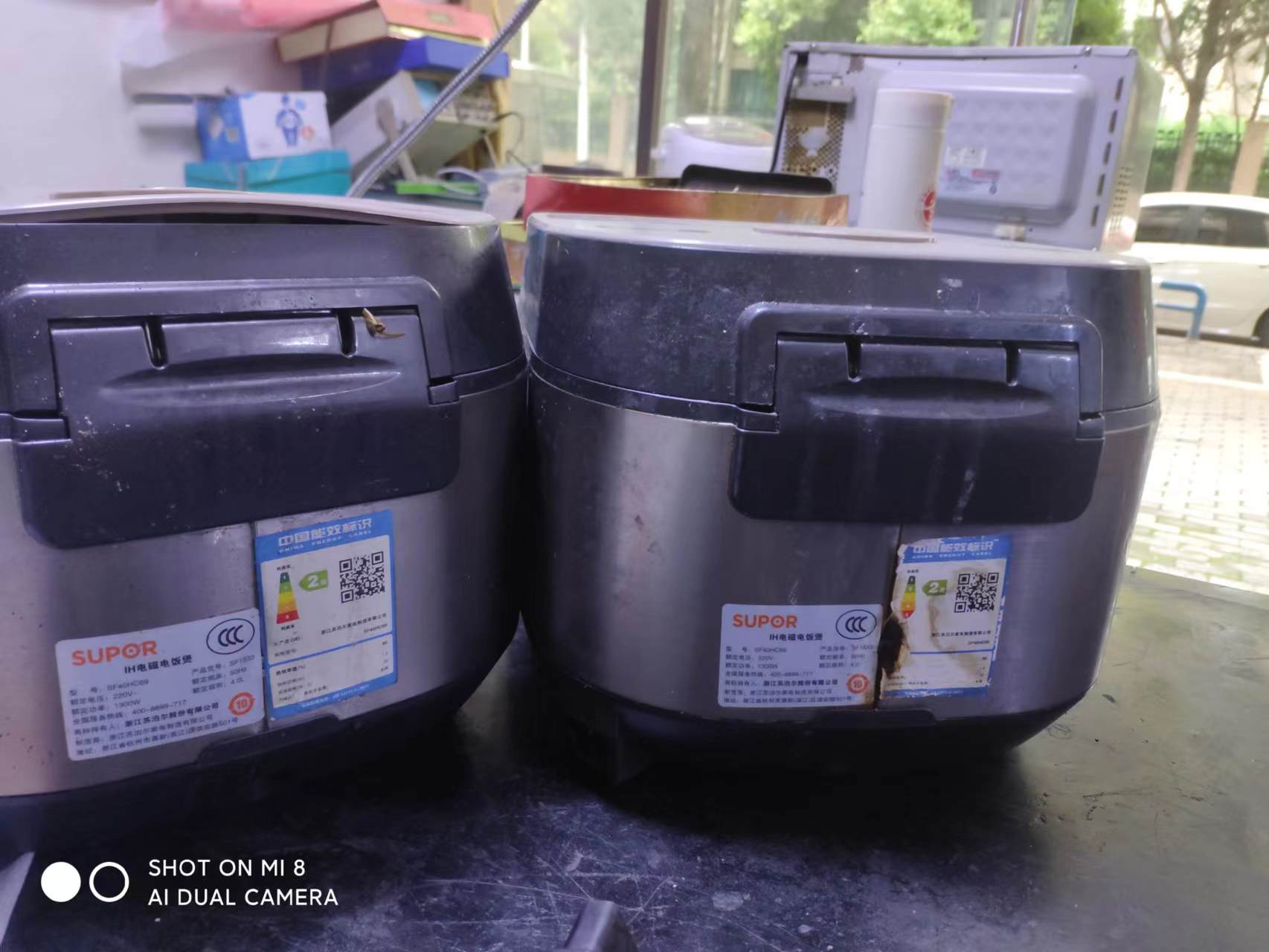

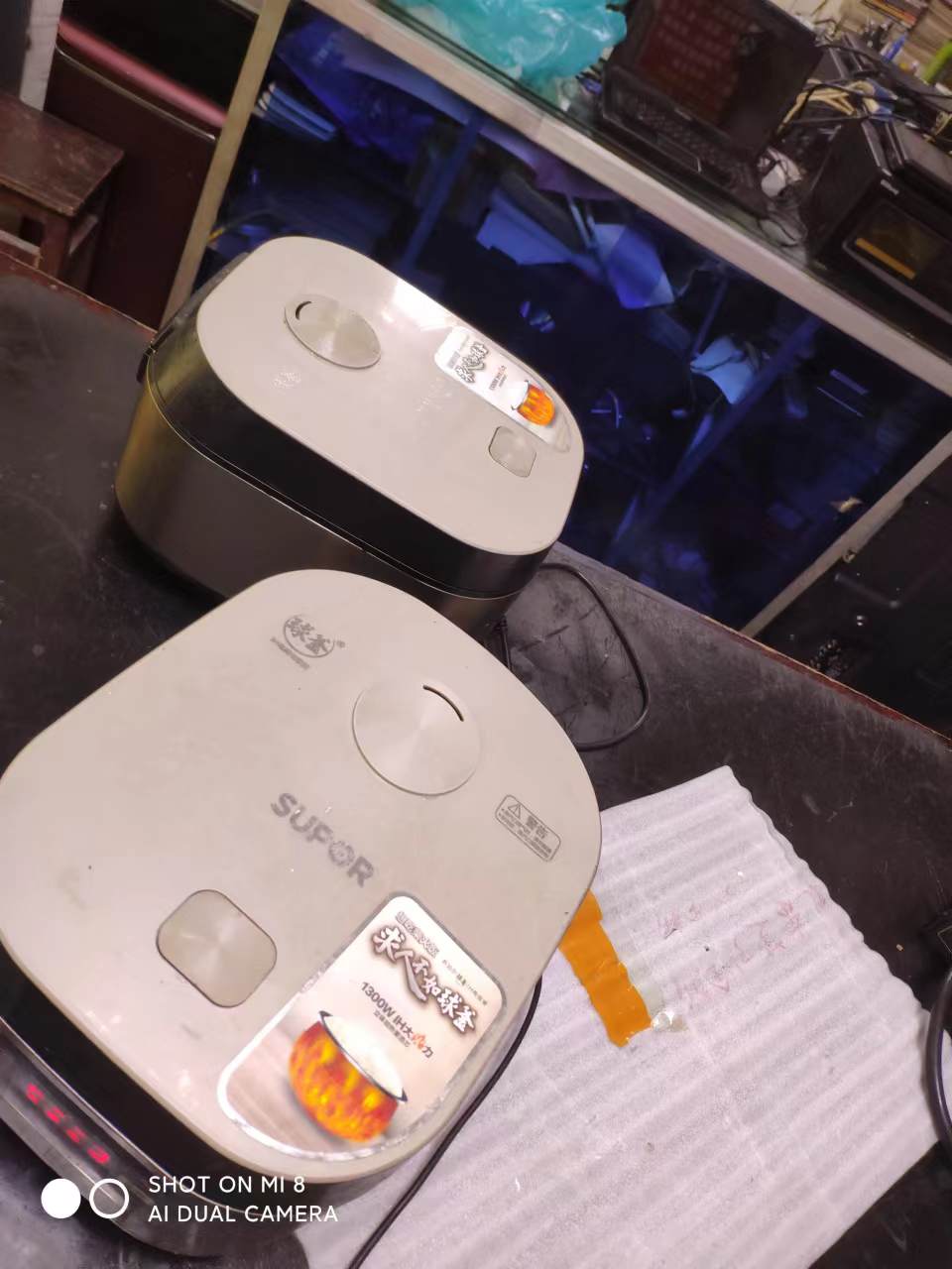

上午拿来一个苏泊尔SF40HC69电饭煲,不通电,检查是电磁管短路烧了保险,换了就好了,里面有许多小精灵,我用高压吹风,全部放生了,我不是感谢它,烧管子的原因也不一定确定是它干的,因为这电饭锅对原件的密封非常到位,主要是觉得小精灵毕竟还是生命,本着以道观之万物平等的原则,还是延长它的生命。后来换了管子好了,在此有个疑惑,修了电磁炉原理好多电饭锅,都是烧管子,没有查出原因,换了就好了,这点想听听大家的经验。修好过我在试的时候,结果一个女士居然又拿来一个完全一样的电饭锅,后来检查居然也是管子短路了,这是不是也太巧合了吧?

与电磁炉比,那个风扇的进气量太小了
电磁炉呜呜直响,那个饭煲的声都没声
再加上锅胆升温后,里面温度肯定比电磁炉的高

今天修后来拿过来那台,修好了发现风机转动一会,就变慢了,而且伴随噪音,后来处理了就好了,看来两个损坏的原因不太一样的?
