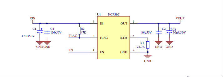

a41bc24184c7263d111c11ed8cf740b5.png 内部的5V电路向外输出5V电压
5V电源给内部电路供电还好处理,但给外部电路供电,就不那么简单了,因为工程师需要考虑各种不同的情况出现,如外部电路如果短路怎么办?外部电路,如果电压超过了5V怎么办?还有就是如果外部电路,发生了异常,内部的电路该怎么判断呢?NCP380芯片是安森美的一个专门用来进行限流输出的保护芯片,它能将5V电压输出的电流限制在1A或者1.5A和2.0A,这样就可以防止大电流和短路的情况发生了。我们详细来了解一下它的功能用途
18df9245fe8b8438426b827907c85ef2.png NCP580芯片应用电路---ON安森美
在这个限流保护电路中,VIN连接的是5V电压,是输入电压。VOUT就是向外输出的5V电压,正常的工作电流是500mA。如果外部的电路发生异常情况,导致电路中的电流增大了1.2A,超过了限制的电流1A,显然它就会触发芯片的电流保护功能,会立即关闭VOUT输出的5V电压,这样就保护了内部的5V电源电路不受影响了。问题是,这个限制的电流1A是怎么来的?它与限流电阻R1的阻值有关,不同的阻值,对应到不同的限流值。比如R1阻值为23.7K,NCP380芯片限流的值就为1A;R1阻值为37.4K,NCP380芯片限流的值就为0.7A;R1阻值为14.3K,NCP380芯片限流的值就为1.5A;R1阻值为9K,NCP380芯片限流的值就为2.0A;工程师可以根据自己的实际项目来选择合适的R1电阻阻值,来达到自己想要的限流功能。

df40b882f86dcd1550d688d584bc6ac7.png NCP380芯片内部电路芯片的内部,输入VIN 和 输出VOUT之间有一个P沟道的MOS管,它是作为一种功率开关,控制输出的电压VOUT。也就是说,NCP380芯片,本质上可以把它看成一个MOS管。当MOS管导通,5V电压就可以输出;当MOS管关闭,5V电压就输出不了。其中这个MOS管的导通和关闭,是由芯片的EN引脚电平决定的。如果EN引脚输入高电平,MOS管就导通;如果EN引脚输入低电平,MOS管就关闭。不知道工程师有没有发现,在输入VIN那一侧,它还有一个串联的小电阻,这个电阻就是用来测量输出的电流,它的功能是类似于采样电阻。NCP380芯片就是通过内部的采样电阻,来实时检测输出的电流是否正常。工程师可不要搞混了,这个电阻与芯片哥之前说的限流电阻R1不是一个电阻,它俩的作用完全不一样。芯片内部的采样电阻只是负责检测输出的电流,而外围的限流电阻R1,它的阻值是设定限定输出电流的最大值。
如何判断是否过流
既然NCP380芯片具有限流的保护功能,那如何判断电路是否过流了呢?工程师可以通过检测芯片的FLAG引脚的高低电平来判断。
NCP380芯片应用电路FLAG引脚是一个标志位,只有当芯片内部产生的过流,或者过温了,FLAG引脚才会输出一个低电平;在其他正常的情况下,由于有一个47K的上拉电阻R2,所以它平时是一个高电平的状态。
虽然NCP380芯片,能被工程师用来开发带有限流保护功能的电路方案,但它的VIN输入引脚电压,最大却只能支持5.5V,显然是不符合高电压项目应用的,比如12V。
