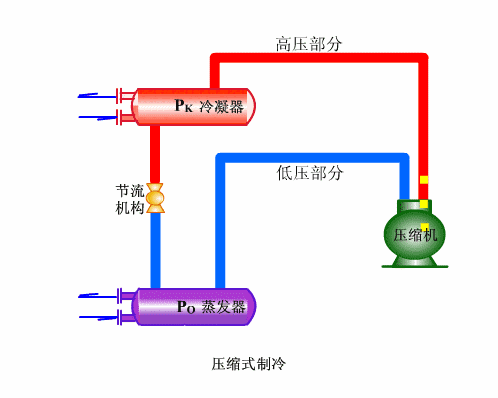

1、冷凝温度
压缩机系统的冷凝温度,是指制冷剂在冷凝器中冷凝时的温度,该温度相对应的制冷剂蒸汽压力即冷凝压力。冷凝温度是制冷循环中主要运行参数之一,对于实际制冷装置,由于其他设计参数变化范围较小,冷凝温度可以说是最重要的运行参数,它直接关系到制冷装置的制冷效果,安全可靠性和能耗水平。
2、蒸发温度
蒸发温度指制冷剂在蒸发器中蒸发沸腾时的温度,它与相应的蒸发压力是对应的,蒸发温度也是制冷系统中重要的参数。蒸发温度在理想状态下即是制冷温度,但是实际运行中制冷剂的蒸发温度比制冷的温度要稍低3到5度。

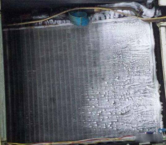

10、传热面积变化对蒸发温度的影响
传热面积主要是指蒸发器的蒸发面积,传热面积的变化主要是指蒸发面积大小发生的变化。在完整的制冷装置中,蒸发面积通常是固定不变的,但是在实际运行操作中,由于供液不足或者蒸发器内积油,蒸发面积是不断发生变化的。蒸发面积的增、减对蒸发温度的影响与热负荷的增、减对蒸发温度的影响是基本相似的。当蒸发面积增加时,蒸发温度就会升高;当蒸发面积减少时,蒸发温度就会降低。为了保持需要的温度,就应调节能量和膨胀阀,对蒸发器进行放油清理,以保持传热面积与制冷量的相对平衡。
