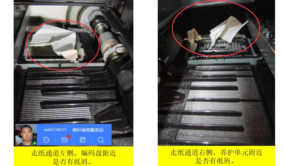

兄弟系列所有喷墨机卡纸的检查方法
故障现象:喷墨机开机报“卡纸”
判断过程:
1.开机后有异响,LCD显示“卡纸”;

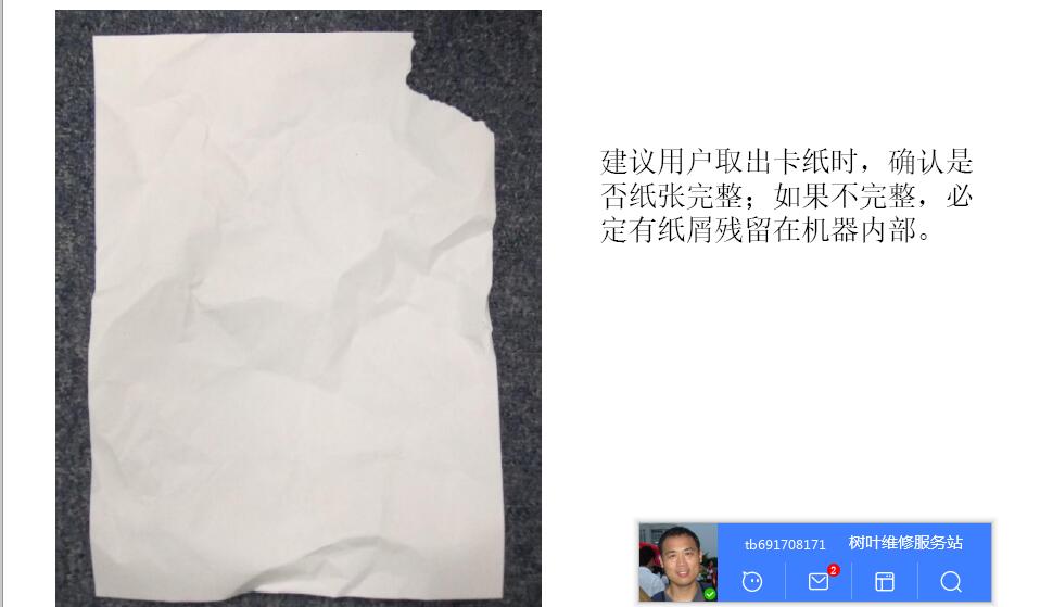

2.后部是否有卡纸;
3.检查走纸通道两侧是否有残余的纸屑;
4.检查出纸口是否有纸屑;
5.清洁纸屑后,还需要对编码条进行清洁。
清洁编码盘的方法如下:
如果都不能解决的话,测量纸路传感器好坏,或者进入维修模式32检测传感器是否正常了。
