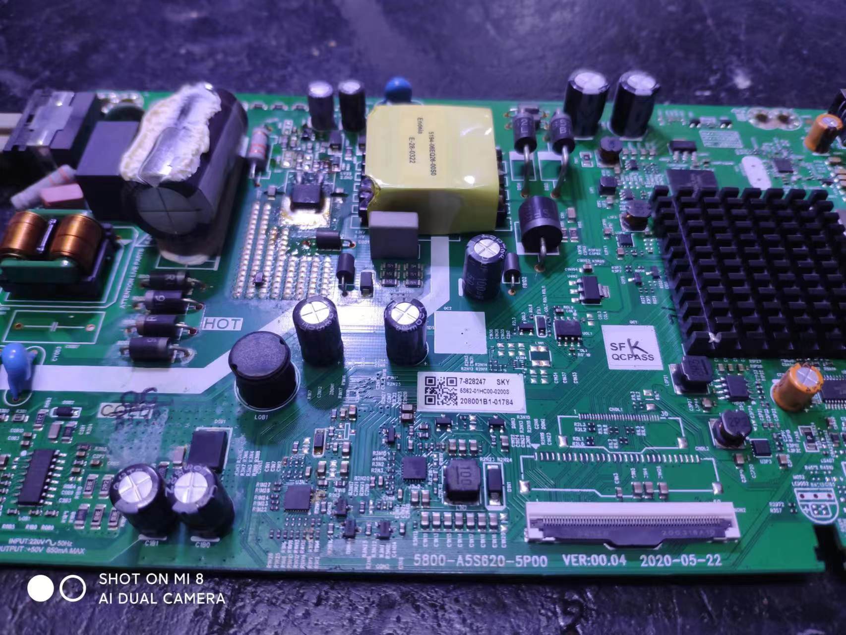

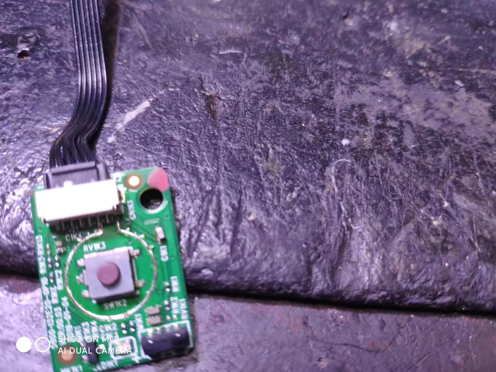

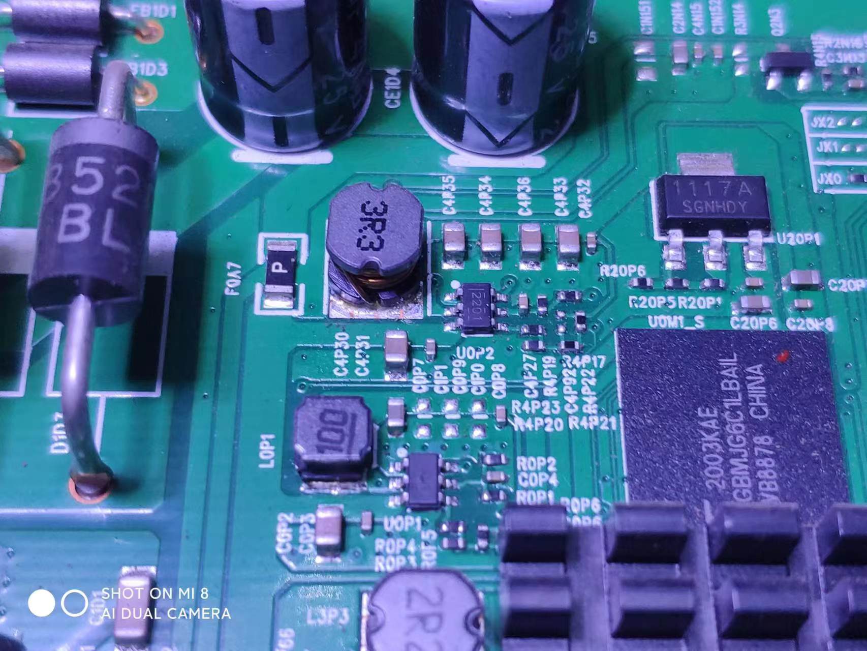

创维32x8指示灯不亮不开机,检查主板电压,除了输出电压有,其它三端输出都为零,因为没有图纸,也不知道是那个三端输出待机电压?断开主板外接WIFI,接收头,主板三端还是没有电压输出,这样基本确定主板问题。后来测试主板三端对地电阻,发现三端输出端为零,后来对它后面负载电容几乎都断开。短路还是存在【这时候我已回复了主板外接负载】,后来怀疑芯片短路,于是断开电感LOP1,排除了芯片短路,主板电容排除差不多了,于是还是老办法,烧鸡法,,于是找来购买的万能电源,由于不知道芯片输出电压于是先用最低电压1.5V接入芯片输出端,测试输出电压1.2V不到,这时候测试了遥控接收头电压,与此相同,这时候偶然悟出,这电压有可能能就是待机电压,结果测试果然芯片输出端和遥控接收头直连,于是拆掉遥控接收头插件,发现主板电阻增大了,接收头这边供电对地为零,但是测试主板芯片输出端还是没有电压,于是找来一个相同标注2201的芯片,换了以后输出3.3V,这时候插上接收头灯亮,开机绿灯电视及修复,修电视机走了弯路,主要是对电路不熟悉。
