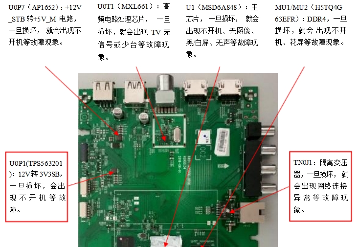

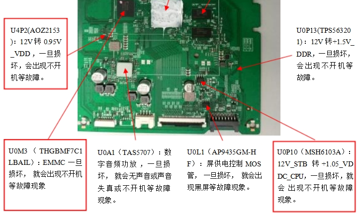

创维 9S60 机芯故障检修要点图解
