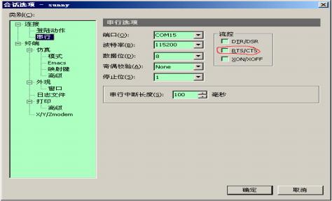

C、配置 SecureCRT。首先双击 SecureCRT.exe,为新启动的会话起一个名字, 然后进入下图
界面(以后进入 SecureCRT.exe,可在“选项”中选择“会话选项”,也能进入这个界面):
请根据上图配置串口,右侧画红圈部分三个勾都要去掉,全部不选,波特率选择 115200。
请在插好 USB 转串口线后,在“我的电脑”图标上按右键,选择“属性”,再选择“硬件”中 的“设备管理器”,查询里面的“端口”,即可知道本机使用了哪个端口,请根据自己的电脑
配置情况选择端口号(如果是非 XP 系统,请自行设法找到“设备管理器”)。
如下图所示,请注意,如果每次使用同一个 USB 口,那么端口号应该不会变;如果插在不 同的 USB 口上,那么端口号需要重新配置。若出现无法连接的情况,则往往是由于端口号不正 确所致。只要不换端口,会话选项就只需第一次配置即可,以后每次都会沿用上次配置。配置
好以后会,可以看到光标闪烁。

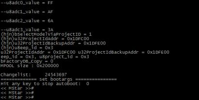

③、进入 UBOOT 命令行状态
先将串口和电视连接好, 在电视交流开机后迅速敲击“回车”键, 直至 secureCRT 界面出现 了“<<MStar>>#”字样, 就进入了 UBOOT 命令行状态, 此时可在命令行中输入一些命令, 进行
文件升级。图示如下:

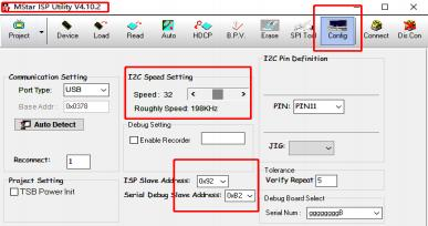

②、连接好升级工具
A、打开 ISP_Tool.exe ,左上角确认使用的 ISP 版本, 点击 config,设置 I2C Speed(200KHz
左右即可)与 Slave address 图示如下:

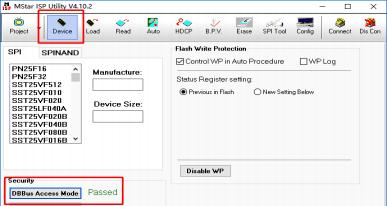

B 、6A848 是高安的芯片,这需要解密,即先让主板上电,后点击 device tab 中的 DBBus,
在解密成功后,会出现 PASSED,图示如下:

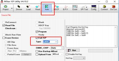

A、进行红色标注的 type 设置和 EMMC_CHIP 设置及 Erase Device 设置,图示如下:

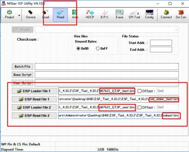

B、选择上部的 Read 选项,选择需要烧录的文件, 分别选择红色标注的 Loader File1 、Read File1、Loader File2、Read File2,此文件放在名为引导程序的文件夹内, 选择文件的名字分别为:
M7621_EISP_boot.bin 、rom_emmc_boot.bin 、M7621_EISP_user.bin 、mboot.bin,图示如下:
