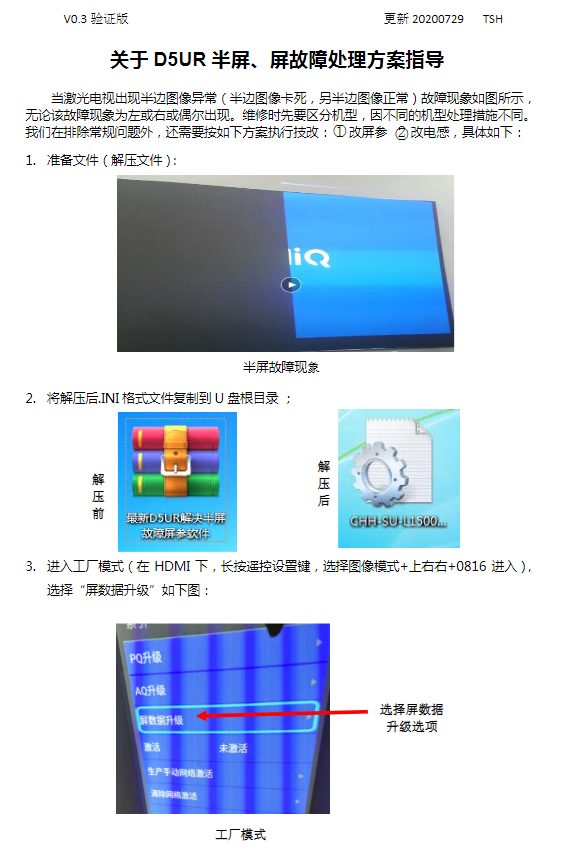

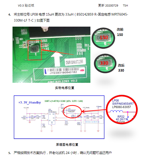

长虹激光电视关于D5UR半屏、屏故障处理方案指导

这个资料有个网站居然出售20金钱,折合人民币就是20元,搞来分享大家以后用
