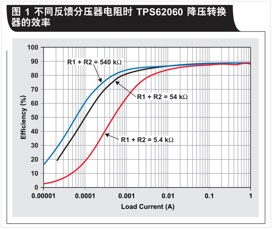

1、效率
开关式 DC / DC 转换器拥有相对较高的效率,因为它们通过一些低损耗组件(例如;电容、电感和开关)为负载提供电力输送。高效率带来更长的电池使用时间,从而延长便携式设备的工作时间。
对低功耗 DC / DC 转换器而言,典型的电阻式反馈设计均要求分压器电阻器(R1+R2)具有非常大的总电阻(高达1MΩ)。这样可以最小化反馈分压器的电流。该电流会加到负载上.因此如果反馈分压器电阻较小,则电池必需为相同负载提供更多的电流和功率。这样一来,效率也就更低。这种状况并不理想,特别是在一些需要长电池使用时间的便携式应用中。
设计实例1
图1表明,反馈电阻较低时,低负载的效率下降。本例中我们使用( TI )TPS62060EVM,其中 VIN =5V. VouT =1.8V,并且启用节能模式。在高负载电流下,负载功耗远大于电阻式反馈网络的功耗。这就是不同R1和R2值的效率会集中在高负载电流的原因。但是,在低负载电流下,不同反馈电阻的效率差异更加明显。这是因为,分压器的电流主导了负载的电流。因此,要想拥有更高的轻负载效率,一种较好的设计方法是使用产品说明书单中建议的大反馈电阻值。如果在某个特定设计中轻负载效率并不重要,则可以在对效率无明显影响的情况下使用更小的电阻。

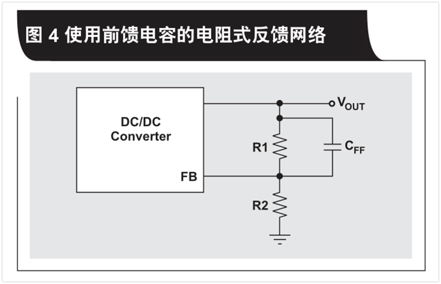

4、控制环路、瞬态响应和转换器稳定性
理想状态下,在使用网络分析仪测量时,一个稳定的转换器应有至少45°的相位裕量。这么大的相位裕量降低甚至消除了输出电压振铃,从而防止输入电压瞬态或者负载瞬态期间对电压敏感型负载的破坏。
根据不同的控制拓扑,产品说明书可能会要求或者建议电阻式反馈网络使用前馈电容( CFF )。图4显示了这种装置。给电阻式分压器添加前馈电容可产生零点和极点,增加转换器的相位裕量和交叉频率,从而获得一个更高带宽、高稳定性的系统。

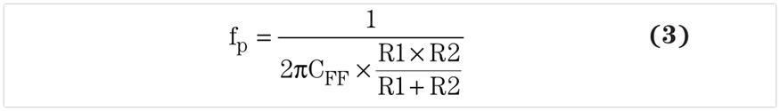

由图4所示电路传输函数,分别利用方程式2和3计算出零点fz和极点fp:
很明显,零点和极点都与电阻分压器和前馈电容所使用的值有关。因此,增加或降低电阻值来优化效率、电压精度或者噪声,会改变系统的整体环路。要想保住稳定性,需要根据前面的零点或者是产品说明书建议的零点(哪个值可用,就用哪个值),用方程式4计算一个新的CFF值:
