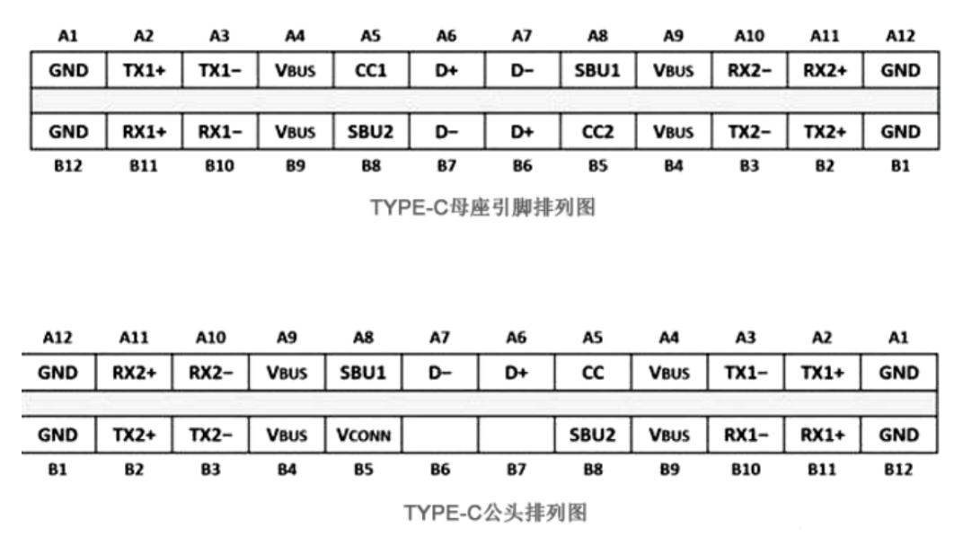

2 TPYE-C连接器TYPE-C的尺寸为8.3mm x 2.5mm,且可以支持正反插。公头和母头的引脚信息分别如下:
de49ce9380d2a1026986ba3adae26c34.png 引脚的PIN序见下:
引脚
名称
引脚
名称
A1
GND
B12
GND
A2
SSTXP1
B11
SSRXP1
A3
SSTXN1
B10
SSRXN1
A4
VBUS
B9
VBUS
A5
CC1
B8
SBU2
A6
DP1
B7
DN2
A7
DN1
B6
DP2
A8
SBU1
B5
CC2
A9
VBUS
B4
VBUS
A10
SSRXN2
B3
SSTXN2
A11
SSRXP2
B2
SSTXP2
A12
GND
B1
GND
TYPE-C有四组高速差分信号USB3.0,其PIN脚分别为A2、A3、B2、B3、A10、A11、B10、B11。其中A2、A3和A10、A11构成一组USB3.0信号;B2、B3和B10、B11构成一组USB3.0信号。由于TYPE-C支持正反插,所以会存在两组USB3.0差分信号。
TYPE-C有两组低速差分信号USB2.0,其PIN脚分别为A6、B6、A7、B7。其中A6、A7构成一组低速差分信号,B6、B7构成一组低速差分信号。
SBU1、SBU2是辅助信号;VBus、Vconn、GND是电源引脚。CC1、CC2是配置引脚,负责热拔插检测,供电协议信息传输。

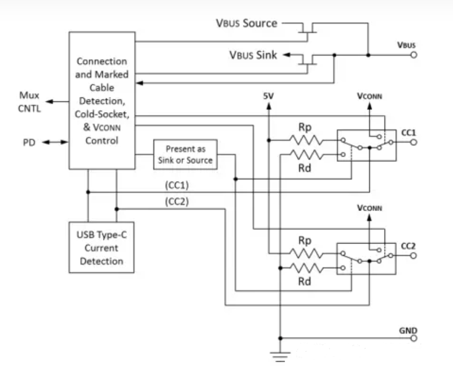

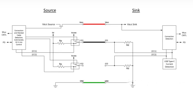

3.2 建立连接过程建立过程:SOURCE设备的CC引脚上拉至VCC,而SINK设备的CC引脚下拉至GND。建立连接后,会检测线材的供电能力。
  • SOURCE设备
  • SOURCE设备的电源使用MOS管进行控制,MOS管的默认为断开的状态;
  • SOURCE设备的CC1和CC2都被上拉至VCC,当有SOINK接入时,CC1和CC2的电平将被拉低,且上拉电阻值可以检测SOURCE设备能提供的最大功率。
  • SOURCE设备根据识别CC1被拉低或者CC2被拉低,判定连接器的插入方向,同时将另外的CC引脚作为VCONN;
  • SOURCE设备开始向SINK设备供电;
  • SOURCE设备可以动态调整上拉电阻值,让SINK设备识别到最大可用电流。
  • SOURCE设备会始终检测CC1或者CC2被断开(其中之一是否被下拉),断开连接则SOURCE设备会停止供电;
  • SOURCE设备还支持数据通信。

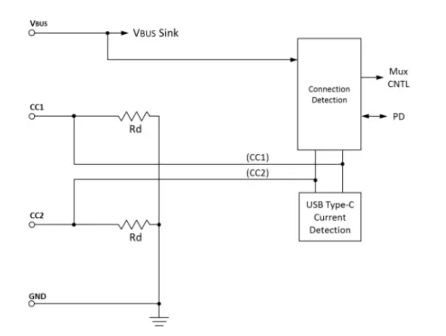

  • SINK设备
  • SINK设备的CC1和CC2引脚均下拉至GND;
  • SINK设备通过检测CC1或者CC2是否被上拉来判断是否有SOURCE设备连接;
  • 通过检测连接的CC1还是CC2来识别插入的方向;
  • SINK设备通过检测SOURCE设备上拉电阻值来判定其供电的能力;
  • CC引脚支持数据通信。

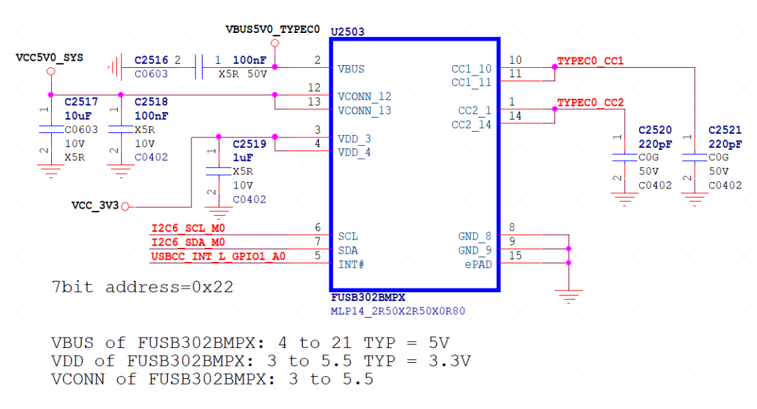

4 硬件电路实战
  • 信号描述
该部分主要包含了两组USB3.0信号、一组USB2.0信号(正反插共用一组USB2.0信号)、供电引脚控制以及静电防护(注意TVS管的结电容)。
  • CC控制
CC引脚通常使用专用的芯片去控制,此处使用的芯片是FUSB302BMPX。
