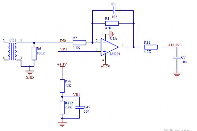

69b95b260a3485a3eea46fcb4f88438b.png 传统的市电电流检测电路在这个电路中,交流互感器CT1感应的电流经过电阻R6采样成电压。再经过运放U3A,U3B以及二极管D1,D3等器件构成的精密绝对值电路,将输入的负电压转换为正电压。再经过R2、C1等器件构成的低通滤波器,滤成直流。送入MCU/DSP的AD检测口。其中R5、D2用于输入端口保护,以及避免输入电压超过VREF电压时对ADC的精度造成影响。这个电路有几个缺点:1)运放需要双电源供电,需要增加一个负电源的电路和成本。2)精密绝对值电路需要两个运放,和包括电阻、二极管、电容在内的至少7个器件。3)采用平均值法测量电流,再通过正弦信号的有效值和平均值的转换关系,换算出有效值,而不是真正通过积分算出来的真有效值。在市电有谐波时,与真有效值表的读数有比较大的偏差。我们经过反复考虑,创造性地设计了以下的电路:
804fa15ee6610e3249cd3c73935c3565.png 创造性的电路改进这个电路的思路在于,通过运放将采样的电流信号放在到合适的幅度,通过运放同相端输入的正电压将交流信号抬升到0V以上,到MCU工作电压的一半,约为1.65V。MCU/DSP在市电的一个周期20ms内,等间隔采样n个点,采用真有效值的计算方法计算电流的真有效值。
