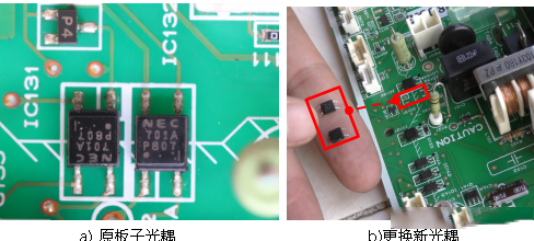

例2:三菱电机MSZ-ZC09VC全直流变频空调,上电后开机室内机出风正常,运行指示灯点亮,3分钟后运行指示灯一直在闪烁,整机不工作。
故障检修:上门检查,线路无破损,供电正常,次级输出的各组直流电压正常。参考图23,测量通信电路S(通信线)与N(零线)之间的直流电压在18-19V之间,变化幅度很小,正常应该在8-22V之间变化,什么原因导致?能达到18-19V说明供电正常,估计信号传输异常,在线测量其它的器件未见异常,维修陷入困境。对一些贴片或大引脚的器件补焊故障依旧,初步估计光耦器老化导致光通量严重衰减,网购通信电路用光耦器NEC701A,对内机更换后故障排除,如图2所示。
温馨提示:对于一些器件老化等的软故障,一般在线测量器件很难查出问题,遇到此情况,建议拆卸测量或者直接用替换的方法尝试。
