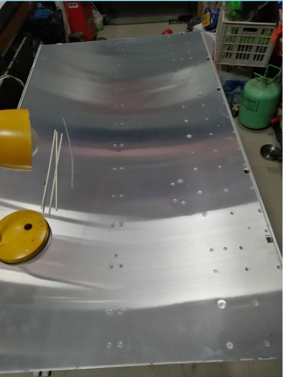

一台夏普LCD-70TX85A开机出现画面接着黑屏,强光照屏幕有图像——--背光故障。拉回店铺断开背光板插件上灯条检测仪测试4条灯条(每条是4组)全部正常点亮,插上插件开机竟然正常了(不是插件接触不好)连续试机2天正常。大屏幕电视拆装麻烦为了万无一失购买灯条更换,当然降低灯条电流也是非常必要的!同样的错误已经犯过一次了,是夏普LCD-52NX265A灯条SLED_2011SSP52_5630_R86/L86_NNS更换之后没有更改电流,只看了5个月左右又坏了。也是看了原板的恒流驱动保护比较完善没有更改电流,只是用遥控器把背光强度调整到一半....说白了就是后买的灯条质量差 。看了看此机的背光驱动电路是由芯片iw7207-00以及8只驱动管SH8K22组成的恒流电路,道理上讲此电路的恒流保护是非常稳定的.....原机拆下来的灯条看上去非常新,没有任何老化痕迹。当中问了卖灯条的卖家是否可以更改电流...卖家看了电源板后说没法改 还是自己想办法吧.....没有原机电路图只能查一下相关的芯片资料看看能否改变一下灯条电流,发现改变SH8K22的1、2脚3、4脚的对地电阻后(更改0.5Ω)5、6脚7、8脚输出的电压电流降低(原来输出的电压在66V左右电流150MA,更改后输出的电压在62V左右电流100MA)8只驱动管同样操作,配合遥控器把背光强度调整到一半交付客户。有同行说降低电压不行.....但是电流降下来了啊!所以纠结啊! 360截图20231029133836057.jpg 360截图20231029133624301.jpg 360截图20231029133555877.jpg 夏普LCD-70TX85A电源板RUNTKB583WJQZ图纸.part01.rar (7 MB)

遥控调亮度应该和灯珠电流无关只能调屏上,恒流板调整灯珠电流可靠。

我降电流时,都只是看电压。  电压降了,电流会不小?

负载不变的情况下,电压降了,电流必降

只要负载不变改电流电压一样降低没毛病吧

我用钳形电流表,或者看功率
