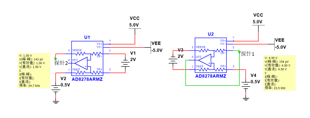

9464d75a2f08a6995cf962aa30b7a7b4.png 书里说将差动放大器左右颠倒一下Vn变为Sense,Vp变为Vref,便可以实现放大功能(原本接法为衰减),并且所有的差动放大器都可以这么使用,那么就仿真一下看看吧:
左图正常接法,Ad为0.5倍(20K/40K),输出为:Vout=Ad*(Vin+-Vin-)+Vref = 0.5*2+0.5 = 1.5V
右图左右颠倒之后Ad变为2倍(40K/20K),输出为:Vout=Ad*(Vin+-Vin-)+Vref = 2*2+0.5 = 4.5V
7970fd684cfa1f67e664b6b60c89b41a.png 和书里写的完全符合,看来这个差动放大器的用法还是很灵活巧妙的。既可以衰减也可以放大。

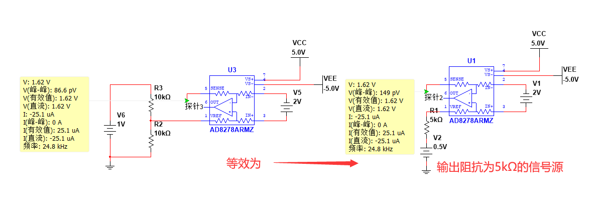

然后翻了下AD8278的数据手册,看到了一个注意事项,就是关于VREF管脚的,手册里写不要把Vref管脚直接用分压电阻分压后连接,分压电阻分压后需要加一个电压跟随器减小输出阻抗后再接到Vref管脚(电压跟随器的输入阻抗大,输出阻抗小),这一点需要注意。
假如1V的电源,经过两个10KΩ的电阻分压出0.5V的Vref,那么这个分压电路的输出阻抗就等于10kΩ//10kΩ=5kΩ,那么此时这个差动放大器的输出已经不再是之前计算的1.5V了(见第一张图),由于这个信号源的阻抗大,会导致输出产生误差,所以有时候要格外注意信号源的输出阻抗带来的影响
