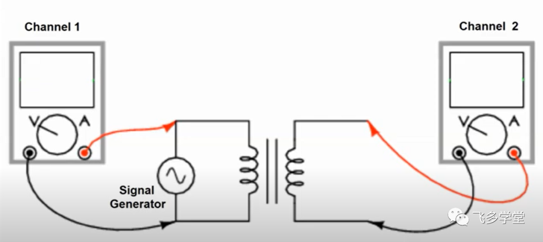

有些变压器没有标出同名端(phasing dot),需要我们自己找出来,有很多种测量同名端的方法,可以使用万用表、LCR 表测量、电池加 LED 测量等,本文介绍一种使用示波器找同名端的方法。
测量原理
用一台信号发生器给变压器的一个绕组输入信号,然后用示波器两个通道分别测量变压器两个绕组之间的信号,如果是同相的,那么说明示波器两个探头正极所接绕组引脚是同名端,如果是反相的,则两个探头正极是异名端。
测量电路如下图所示:
测量技巧:如果是高频变压器,建议用高频信号,比如 10kHz, 如果是普通变压器,建议用 50Hz 频率信号,幅度调到信号源的最大值。
测量过程。
本文所要测量变压器,是一个 5V 手机充电器的变压器,是一个高频变压器,如下图所示:
所用的信号频率为 10kHz, 幅度20V 的正弦波,如下图所示:
把信号按照前文的测量原理图接到一侧绕组上,然后用示波器的两个探头分别测量两个绕组上的信号如下图所示:
上图中左侧是输入信号,右侧是绕组感应出的信号。
示波器的波形如下图所示:
上图中黄色 CH1 是输入信号,CH2 是输出信号,说明示波器两个探头正极是同名端,同时由波形幅度可以看到,两个绕组匝数之比大概为 10:1,因为波形幅度衰减了大概10/1。
如果将CH2 探头正极和接地夹子交换一下,波形图下图所示:
可以看到,波形是反相的,因为示波器的两个探头正极接到了异名端上。
