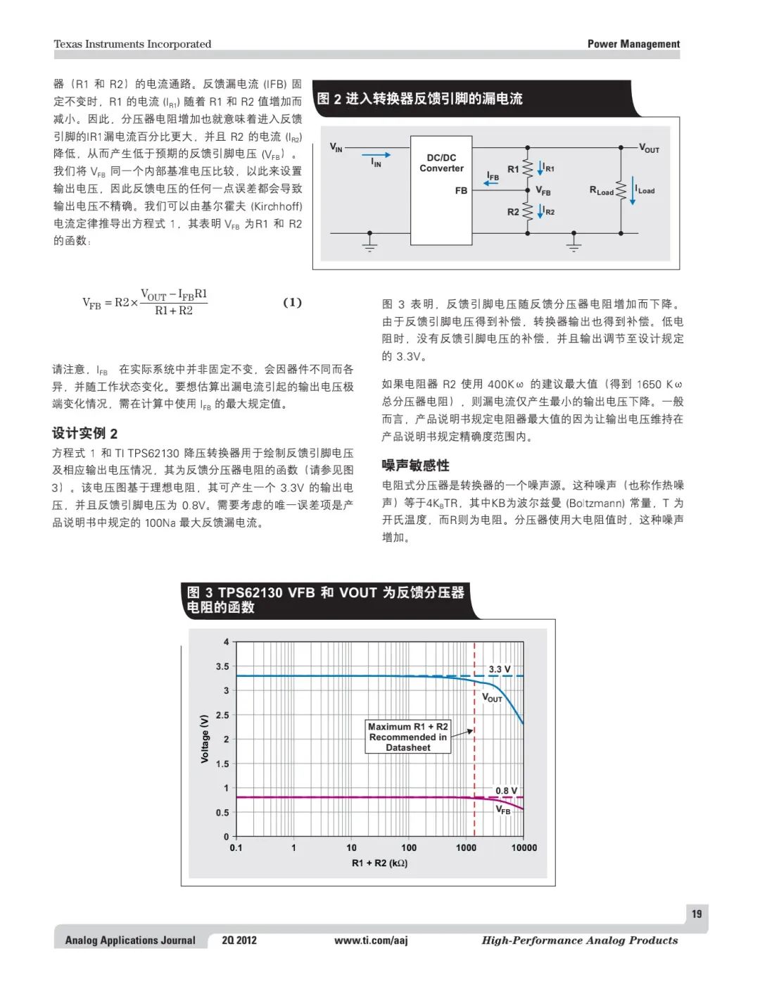

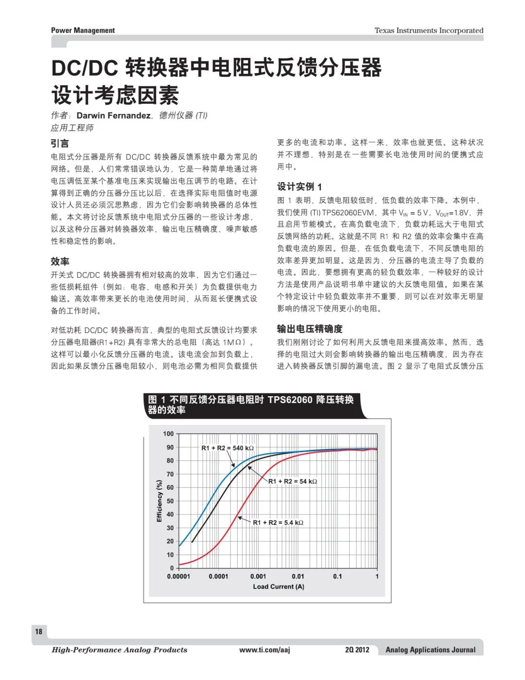

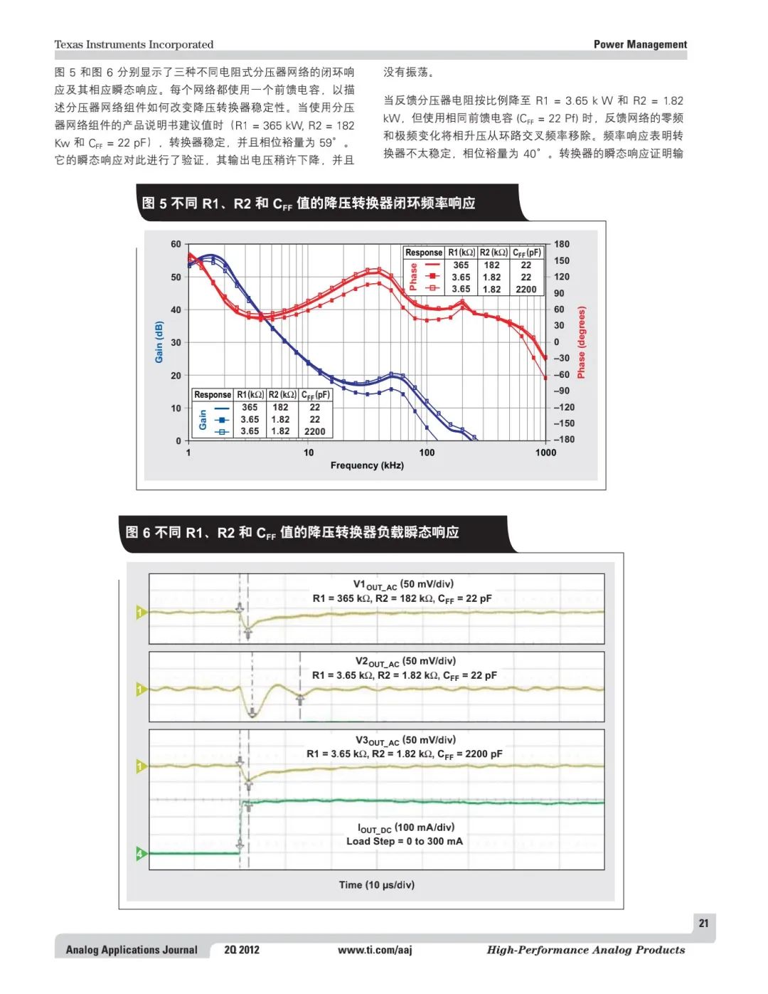

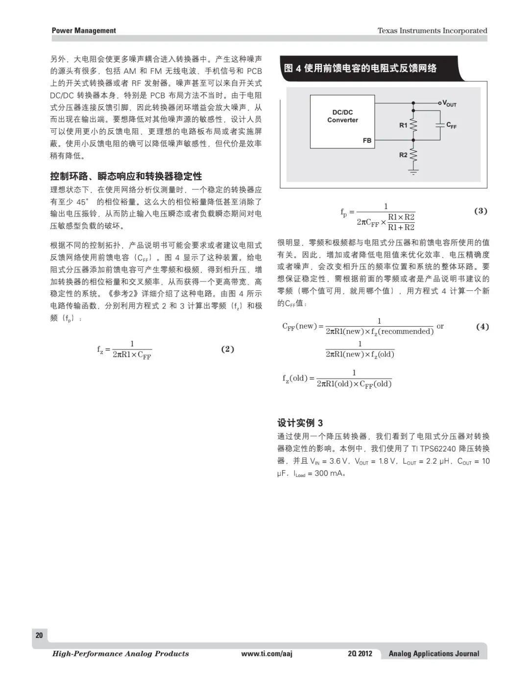

今天推荐一篇TI的文章,总结一下就是,DC-DC设计中反馈电阻的大小会影响到以下参数:效率、输出电压精度、噪声敏感性、控制环路、瞬态响应和转换器稳定性。
