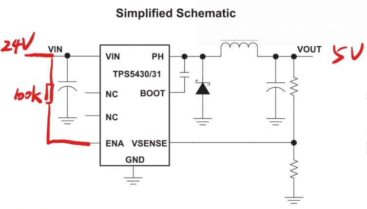

31c3c58c22bd7972cf345c496174580b.png 群友B:是不是续流二极管焊接反了,导致芯片内部过流烧毁?

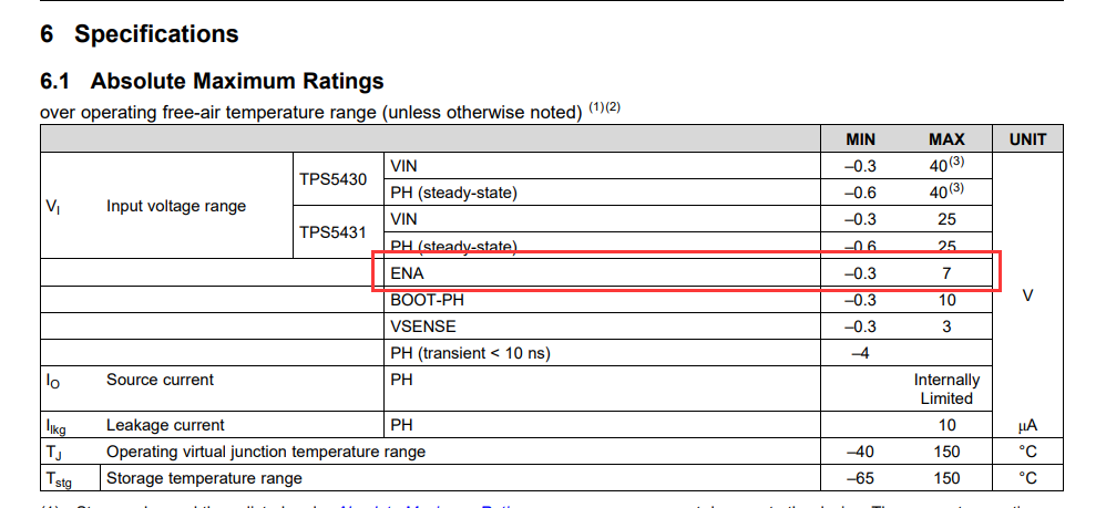

群友A:续流二极管没有焊接反,焊接正常,且另外的12V转5V和12V转3.3V也是这样接的就正常工作。群友C:使能ENA最大输入电压为7V,24V远远超过了耐压值
970d45b23819371b934c4d12aa132c5e.png 群友A:那12V上拉使能为什么没有烧毁?群友C:芯片一般会留有一些余量,但是12V短时间内不烧毁也不代表长时间不烧毁。总结:

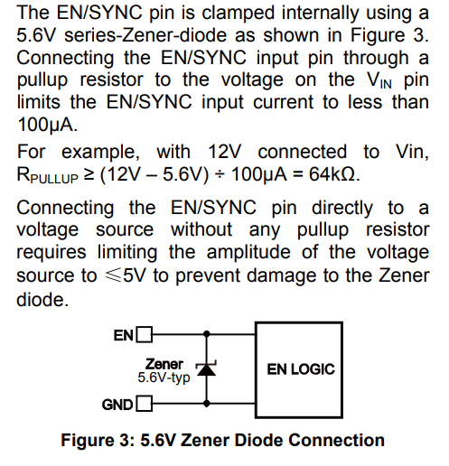

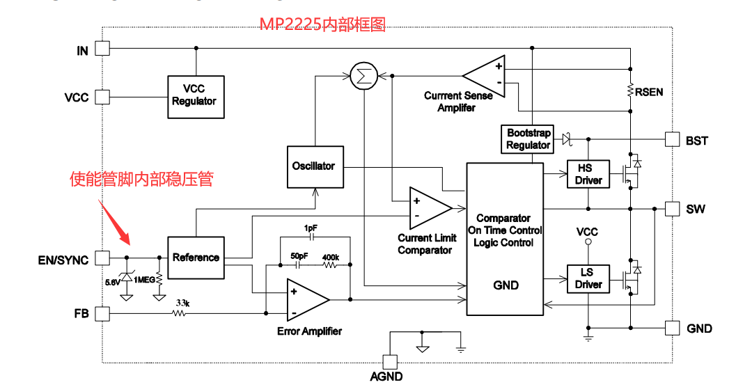

  • 对于一些使能管脚芯片内部含有稳压管的(例如MP2225),需要注意流过稳压管的电流。MP2225手册要求,流过稳压管的电流不能超过100uA,额外之意就是需要根据输入电压来调整上拉电阻的阻值,不要让电流太大。如下图,MP2225的输入电压为12V的时候使能端的上拉电阻大小不能低于64KΩ。希望各位同好做设计时仔细阅读数据手册,尤其是手册里各个管脚的绝对最大额定值Absolute Maximum Ratings一定要仔细看
