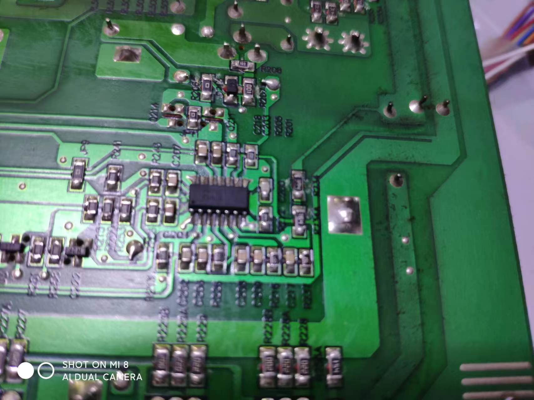

长虹50Q2FU背光保护,背光芯片pf7001s。该机器是侧灯条那种,一共四组,检查每组灯珠电压都是一样的,本来不怀疑灯组,但是后来网上查询好多都说是局部灯条有灯珠坏,机器故障是开机有背光,当图像出现时候马上黑屏,后来将四组灯条电流控制三极管射极电阻去掉两个,全部去掉以后电视机不再保护,这样也不敢确定是哪里出了问题?后来查阅资料,说芯片14脚短路对地可以去掉保护,后来表笔测试14脚电压时候电视机不再保护,我通过对该脚作用分析,它是当灯条有一组瞬间开路后,会导致这个脚电压升高,于是背光停止工作,于是将芯片14脚接一个合适电阻,将每组灯条电流降低,估计这样电视机不会出现问题了?

pf7001s是电流检测,为啥不通过调整QL9 Q10 Q11 Q12的发射极电阻阻值来减小灯条电流?

就是改的那几个三极管射极电阻,但是这个机器设计独特,看了一下电路只有Q5三极管射极有检测电路到芯片14脚,其它几个三极管射极电阻都是直接到地的,也就是改电流改Q5三极管射极电阻最显著,其它几个电阻加大,实际是加大了三极管负反馈达到减小灯条电流的,实际我改制过程也说明了这个问题。
