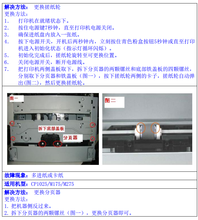

HP CP1025彩机 搓纸轮 /分页器 拆解
