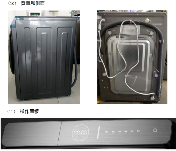

(9)前面
(10)背面和侧面
(11)操作面板
