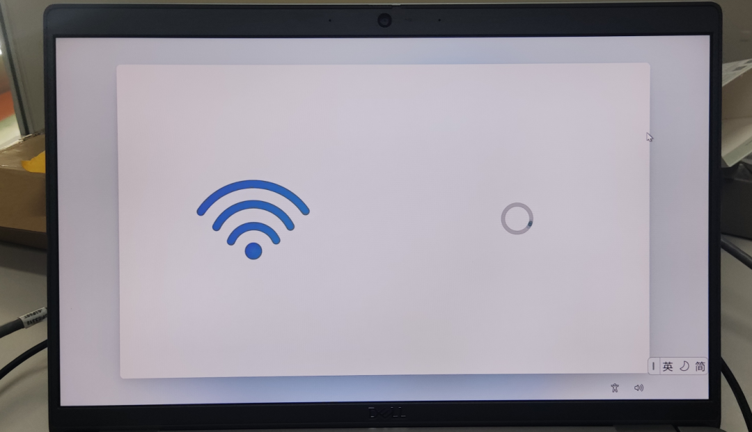

故障描述
随着win11系统的越来越普及,现在很多新电脑,默认安装的都是win11的系统,但是刚买的win11系统,在初始化配置的时候,有个帐户设置,在这个帐户设置里,微软默认让用户使用微软帐户登录,但是使用微软帐户登录比较麻烦,有很多人没有微软帐户,还要申请注册,很麻烦,有的时候还会出错。那如何配置win11系统的本地帐户呢?
解决过程
当我们拿到新电脑之后,按正常配置步骤之后,到连接网络的这一步时,我们可以选择有线网络连接,或者无线网络连接。
e2509da70e41142cf989fa30a2bb14cd.png 我这里,选择的是有线网络连接,可以看到网络已正常连接,然后选择下一步。
a0a8ef41341f9218b2338f36a464b047.png 正在连接网络。
在这里会跳出“你想要如何设置此设备?”,这一步,在之前的老版本的win11中没有这一步选项。
