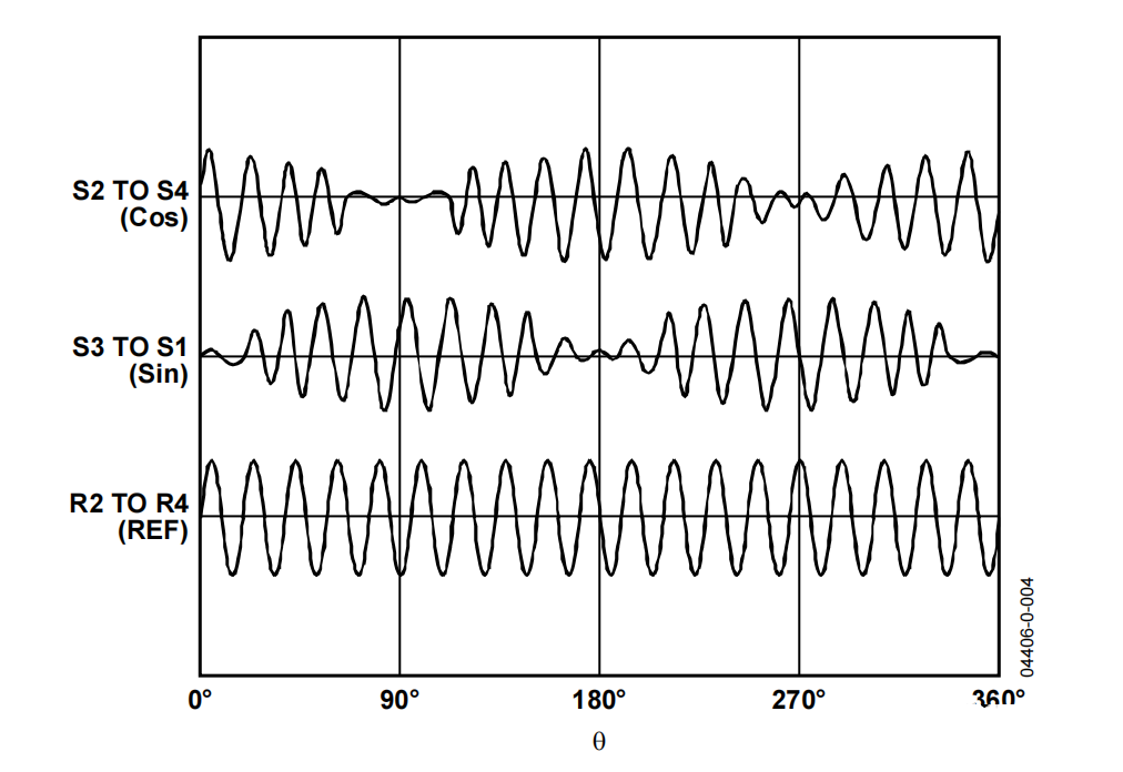

在工作时,控制单元为励磁绕组提供交变电信号,产生交变磁场。随着转子部分的旋转,磁极与转子之间的磁隙发生规律性变化。
这种变化导致在正弦绕组和余弦绕组中产生随转速变化的电信号。控制单元解读这些信号后,即可推断出驱动电机转子的工作信息。
