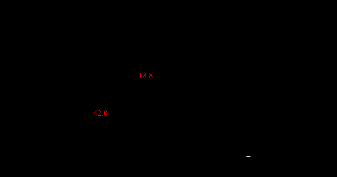

四、天然气与其他燃气对比

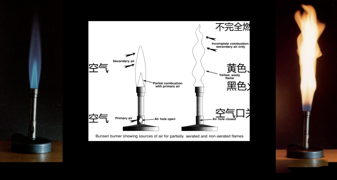

燃气燃烧需要很多空气如1Nm³人工煤气需要1.2-4Nm³空气,1Nm³天然气和液化石油气需要10-25Nm³空气。燃气和空气的混合方式,对燃气的燃烧强度,火焰长度和火焰温度都有很大的影响。为了使燃气与空气充分混合,往往在进入灶具之前就使部分空气与燃气去预先混合。预先混入的空气量V1与理论空气需要量V0的比值,称为一次空气系数,用a表示。根据一次空气系数a的大小,燃气分为三种燃烧方式:
(一)扩散式燃烧:燃气未预先和空气混合而进行的燃烧,称为扩散式燃烧,此时一次空气系数等于a=0。扩散式燃烧的速度与燃烧的完全程度基本上取决于燃气和空气分子间的扩散速度和混合的完全程度。扩散式燃烧的特点:
1、燃烧比较稳定,不会回火,脱火极限值较低,
2、温度分布均匀,
3、燃烧速度慢,火焰温度低,火焰长。
4、燃烧强度低。
(二)大气式燃烧:燃烧前在燃气中预先混入部分空气而进行的燃烧,称为大气式燃烧。本生灯是大气式燃烧的典型代表,大气式燃烧的特点:
1、灶具热负荷调节范围大。
2、与扩散式燃烧相比有比较快的燃烧速度和温度,燃烧比较完全。
3、燃烧稳定性差。
4、灶具结构较复杂。

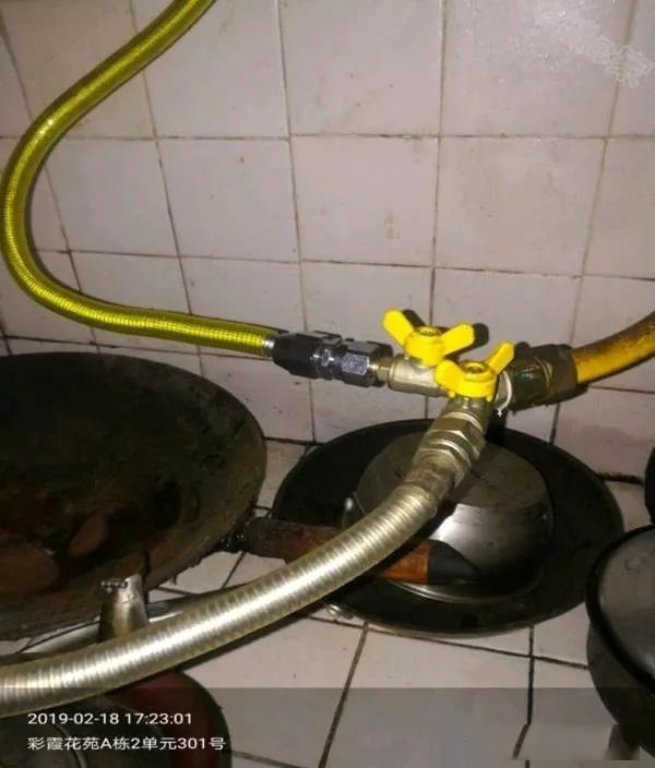

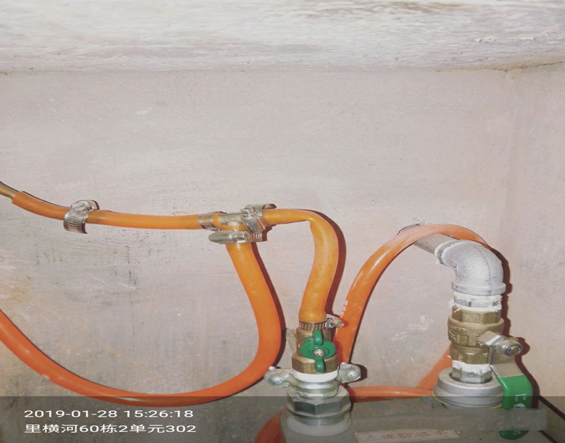

八、安全隐患的反面案例

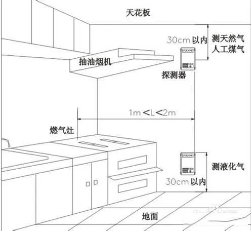

九、燃气报警器安装
(一)燃气报警器安装依据:《城镇燃气技术规范》GB50494-2009第8.2.2.《城镇燃气设计规范》GB50028-2006第10.4.4.规定敞开式厨房,暗厨房必须安装安全装置,设施。
1、敞开式厨房”,即将厨房与客厅、饭厅的隔离墙拆除,或厨房只留门框,不装门,使厨房与客厅、饭厅连成一体。
2、厨房为地上无直通室外的门或窗称为暗厨房),应选用带有自动熄火保护装置的燃气灶,并应设置燃气浓度检测报警器、自动切断阀和机械通风设施,燃气浓度报警器应与自动切断阀和机械通风设施连锁
(二)报警器应安装在气体易泄漏场所,响应时间:≤30秒。
1、当被检测气体比重大于空气比重时,报警器应安装在距离地面30cm处且传感器部位向下。
2、当被检测气体比重小于空气比重时,报警器应安装在距离顶棚30cm处,且传感器部位向下。
3、报警器严禁安装以下位置:
(1)直接受蒸汽、油烟影响的地方;
(2)给气口、换气扇、房门等风量流动大的地方;
(3)水汽、水滴多的地方(相对湿度:≥90%RH);
(4)温度在-40℃以下或55℃以上的地方;
(5)有强电磁场的地方。
