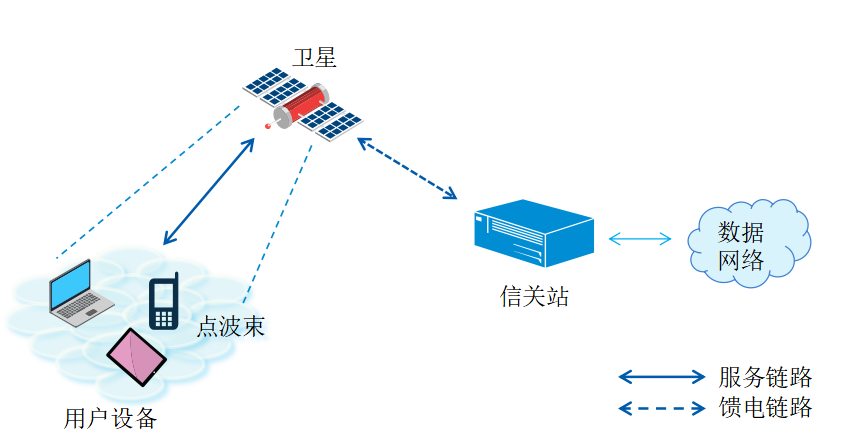

NTN技术常见架构有两种:
  • 一种是透明载荷也称作透明转发。
  • 一种是可再生载荷,又称作基站上星。
透明转发实际上把卫星仅当作信号中继的链路,5G基站作为地面网络的一部分,部署在信关站的后面,卫星不关注基站发了什么,对信号也不做任何处理,只把手机和信关站连接起来。
基站上星则相当于把5G基站部署在了卫星上,卫星与卫星间的星间链路就跟地面基站间的Xn接口一样,卫星和信关站之间的馈电链路实际就是基站跟核心网之间回传网络的一部分,简单来说,就是卫星上具备基站的功能,可以对数据进行处理再发射到终端。
那这两种架构各有什么优势?参见下表。
其中
透明转发
因其技术较为容易、成本低的原因已经成为NTN技术研究的重点。

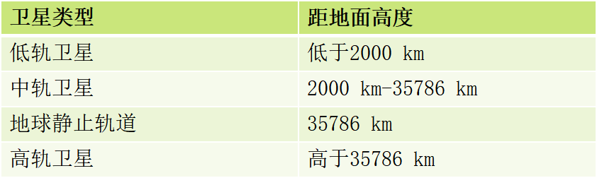

根据轨道的高低,卫星一般分为低轨(LEO)、中轨(MEO)、地球静止轨道(GEO)和高轨,离地面高度参见下表。
俗话说“站得高,看得远”,离地面距离越远,卫星覆盖地球的范围就越大,所需要铺设的卫星就越少,那为什么目前的研究方向不是高轨卫星?那是因为高轨卫星会带来严重的链路损耗和超高时延。
目前被认为是最有应用前景的卫星是
低轨卫星
,因为低轨卫星离地面高度近,所以路径损耗小、传输时延低,且发射成本逐年降低。
那低轨卫星是否没有缺点?当然不是!随着低轨卫星围绕地球做高速环形运动,会产生几十千赫兹甚至兆赫兹级别的多普勒偏移,这将是使用低轨卫星需要克服的难点。
