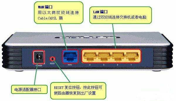

复位路由器的方法如下:
将路由器恢复出厂设置(恢复路由器的方法是:在路由器通电的情况下,按着路由器的“reset”键十秒钟,然后松开)。

一:联好线路:到你家的外网网线接路由器的WAN口,你的电脑连到路由器的LAN口(有四个,任意一个均可),给路由器接通电源。

在路由器设备后面有个复位孔,找根铁丝或笔扎进去,等待指示灯全灭后又亮起才松开复位孔,即可达到重置路由器的目的。

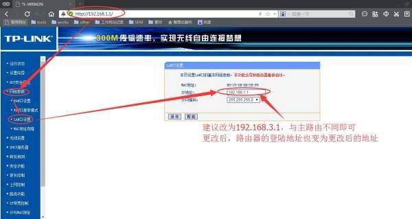

3、路由器与猫(Modem)地址冲突;

2、将路由器的LAN口(一般为4个颜色一样的口)与电脑连接,才能正常登陆路由器;
3、个别猫有自己的地址,为了避免路由器与之冲突,建议先不要连接猫,先将路由器的LAN口与电脑连接,设置完路由器IP地址后,再连接猫;
