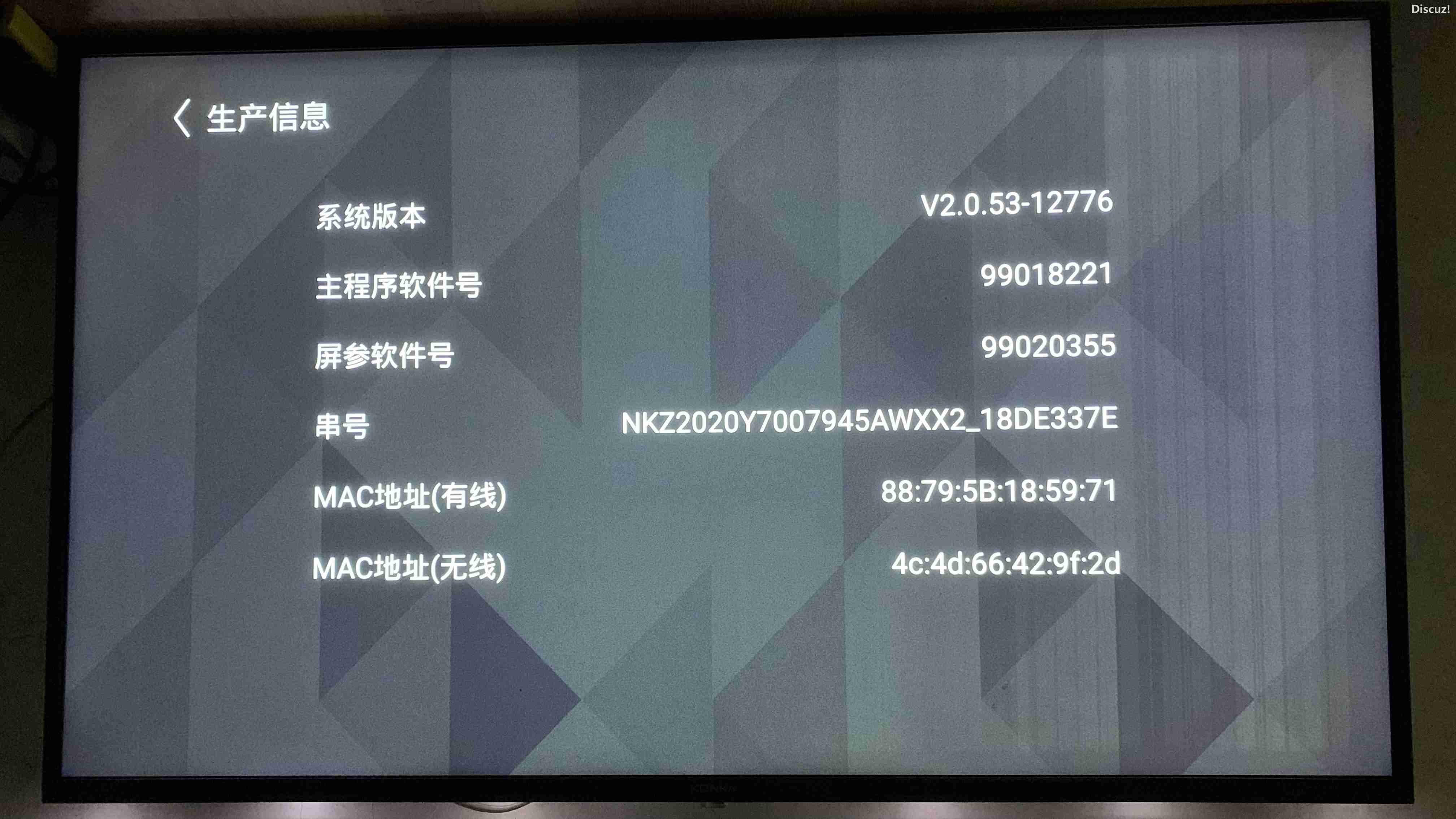

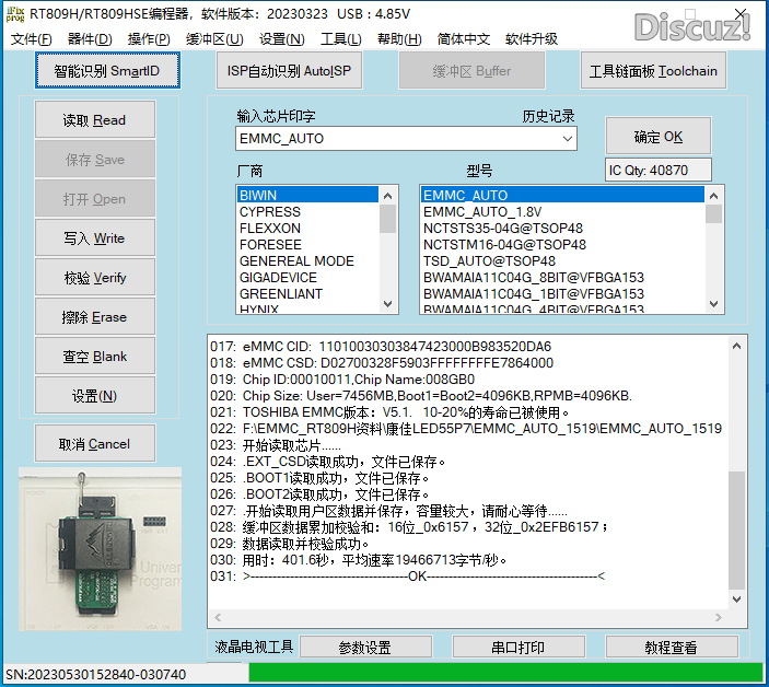

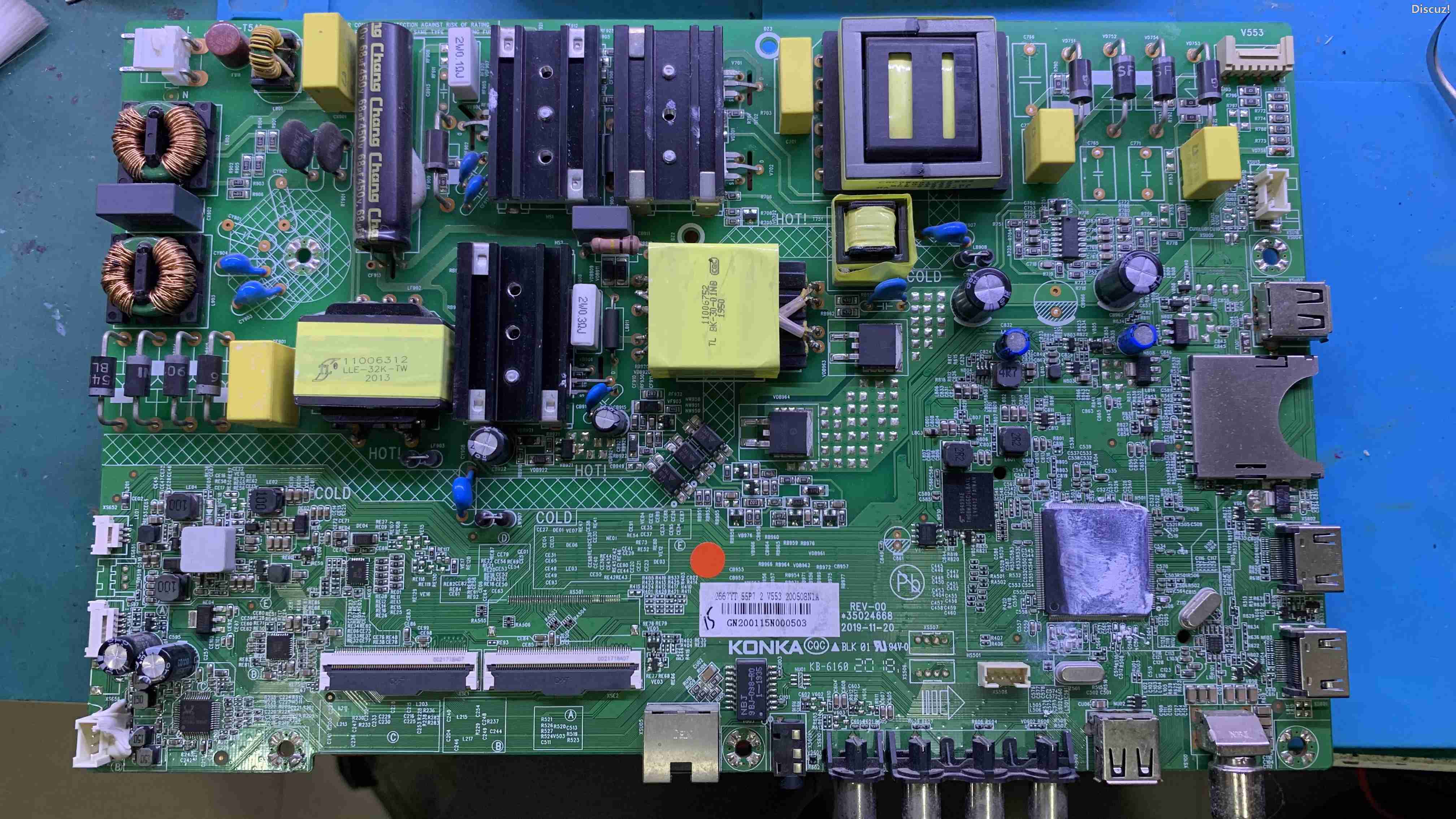

康佳LED55P7 液晶电视EMMC备份数据附主板图片
222903x5poc8e83h55hpeo.png 222907f7dd8t1a3c1hqta3.jpg 222908ri2ix4dsdi722dis.jpg
康佳LED55P7数据.rar
158 Bytes, 下载积分: 金币 -1

发表于 2024-10-6 09:21:03 | 显示全部楼层

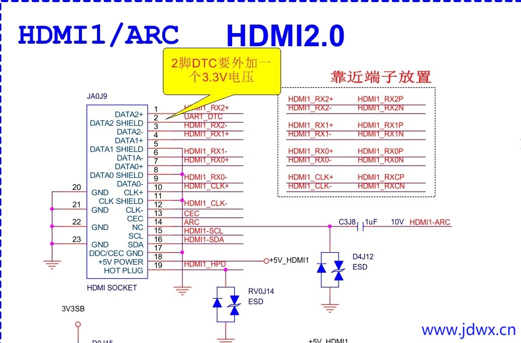

EMMC备份数据只能用809H ,809F行吗?

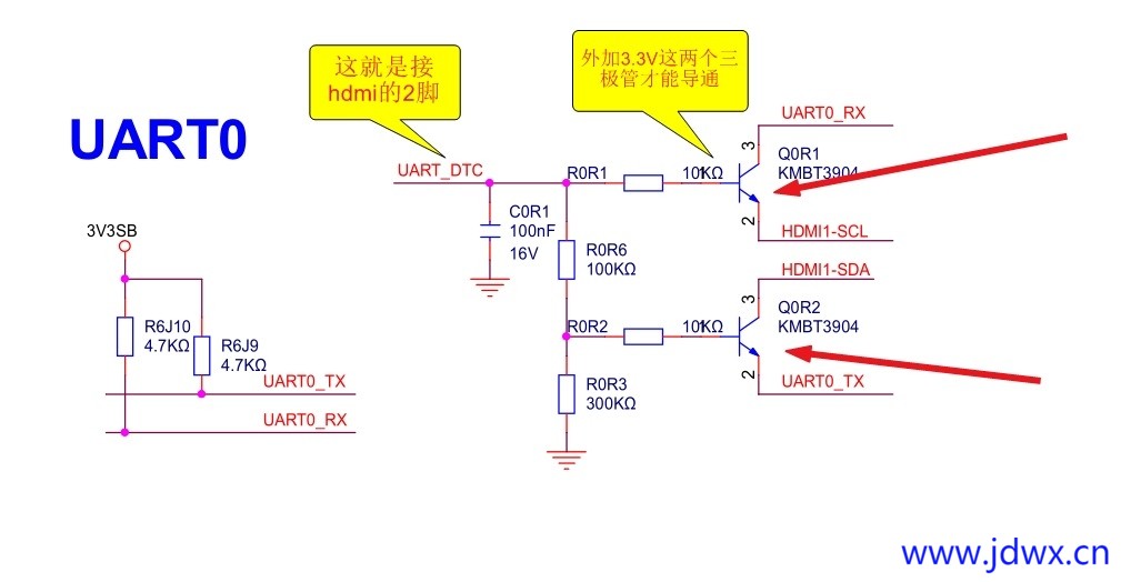

发表于 2024-12-12 06:26:09 来自手机 | 显示全部楼层
809f不行,但是用isp写引导h不行。

发表于 2024-12-13 10:08:52 | 显示全部楼层
照你这么说,809F和809H都得备一个?

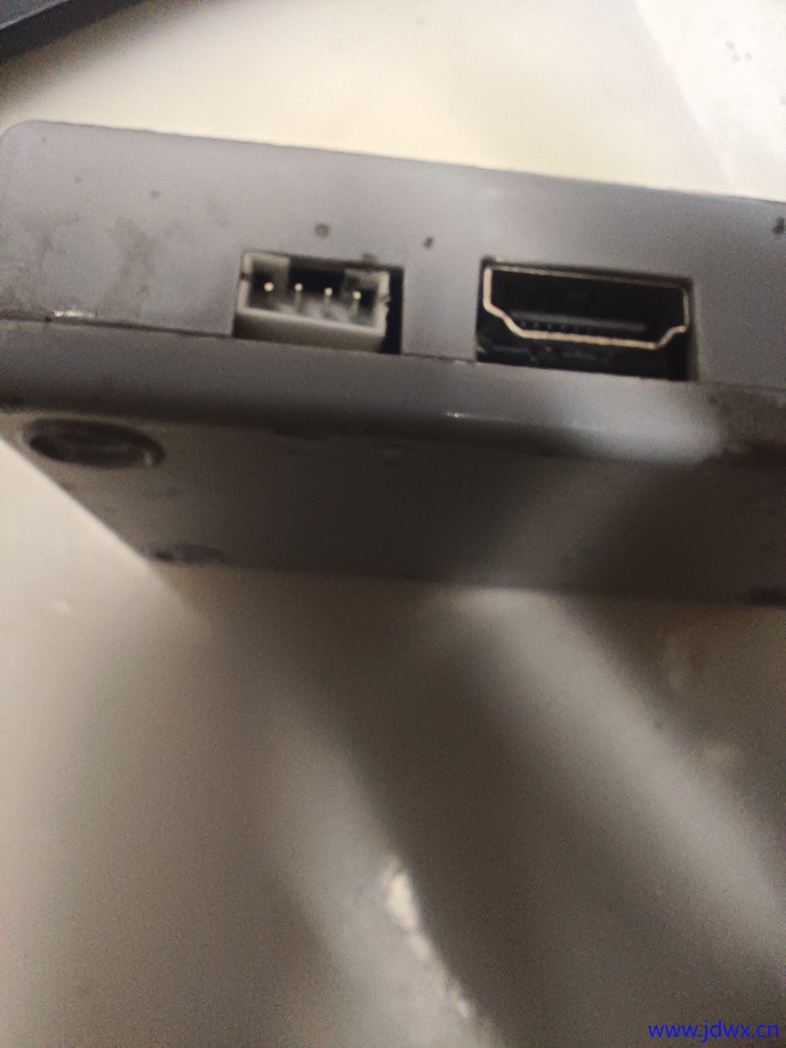

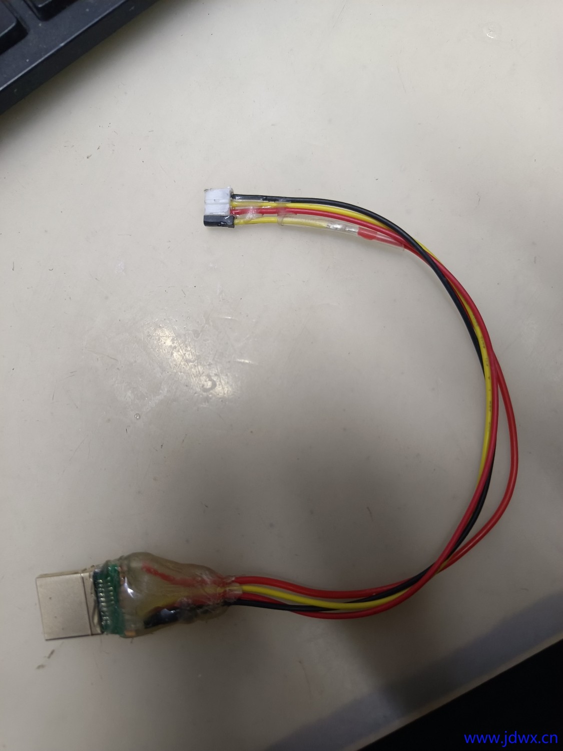

发表于 2024-12-13 10:58:49 | 显示全部楼层
是的,要两个,F的建议用jt1199. 1199 的rx tx gnd插口在内部引个3.3V,用4P口.对于创维串口的hdmi的2脚直接引入3.3V
