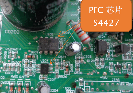

元器件焊接与更换:由于好多元件采用贴片元件,更换时一定要用原型号。要避免焊接采样电阻RS226时一定不能开路,否则后果严重。由于贴片元件很小,芯片引脚之间距离很小,测量时要避免短路,如测量芯片U205的6脚供电电压时,千万别短路5、7脚,否则会损坏多只元件。
PFC电路如图1所示。
    整流桥G1将交流电转换成直流电,电抗器L×1是储存电能的元件,和开关管Z1配合完成提升P点电压和功率因数校正,续流二极管D203是根据单向导电特性防止P点电流倒流,C251、R204及C252、R202组成RC滤波回路,RS226是整机电流采样电阻(采集整机电流,场效应管Z1相当于一个电子开关),滤波电容C0202、C0203的作用是让直流电更平滑,稳压二极管D204、D202的作用是防止Z1的G极电压过高(防止后级S4427和主CPU损坏),电阻R520、R521、R228是在U205(S4427)的7脚输出低电平时形成放电回路(起到放电电阻作用),电容C611、C612是+15V供电滤波电容,U205的作用是对CPU的64脚输出的信号进行放大,从5、7脚输出约14V电压,以驱动Z1。实物如图2、图3所示。

发表于 2024-5-28 20:46:21 | 显示全部楼层
4427除了电源引脚可以用万用表测量,其他的引脚一碰就炸鸡
示波器可以测。
PFC是否介入最好是测量驱动波形。
