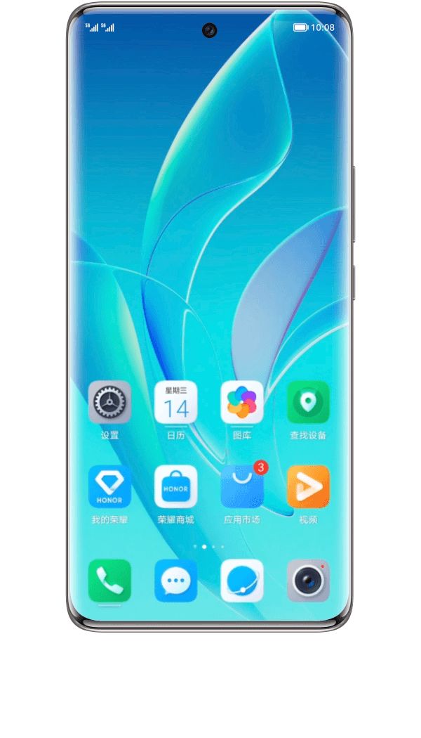

家里WiFi连上了,要么上不了网,要么网很慢;慢的连消息都发不出去,更别提刷视频、打游戏了,是什么原因?该怎么处理呢? 180901dyvwvvsysii5yydp.jpg
原因1:连接WiFi的设备过多;
原因2:被限制了网速;
原因3:宽带欠费或外部电缆问题;
原因4:设备频率不支持;
原因5:信号穿透力弱,覆盖面积小;
原因6:设备、路由器缓存问题;
遇到这些问题该该如何维修呢?我们一个一个解决,下边以荣耀畅玩20手机为例;解决1:连接WiFi设备过多

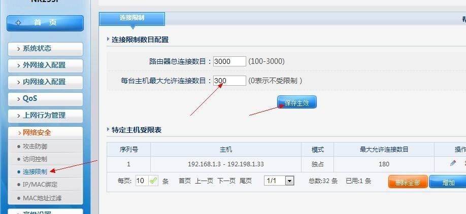

<1>连接数量达到了上限;
每个路由器可以设置连接设备数量,一般默认是几百个;连接路由器的设备超过上限后,设备会一直提示连接失败或者连接上没网络;
一般家庭WiFi很少会达到连接设备上限,因为人数不多;但是,商场的WiFi可能会出现这样的问题;这时候,只需要提高连接设备上限数量即可;
电脑浏览器输入192.1681.1,输入账号密码,即可进入路由器管理界面;到网络安全>>连接限制里调整增加路由器上限数量; 180901s80r406vd0vv6vvv.jpg

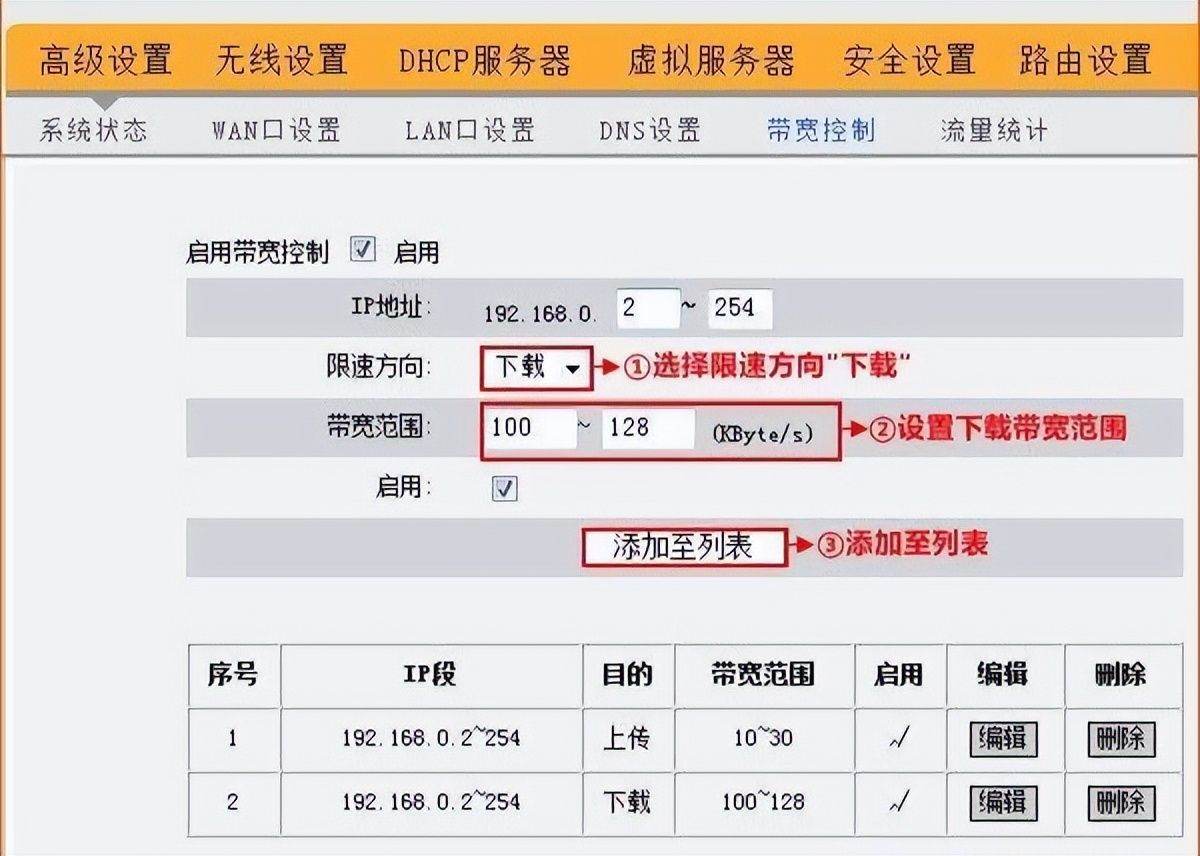

<2>路由器后台限制了设备的网速
你连接别人WiFi被发现了,别人可以通过路由器后台可以限制你的设备网速; 180901x77lpj0lbpc064eq.jpg 原因3:欠费或外部线缆问题

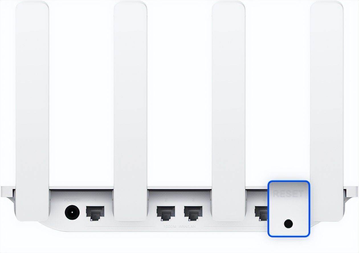

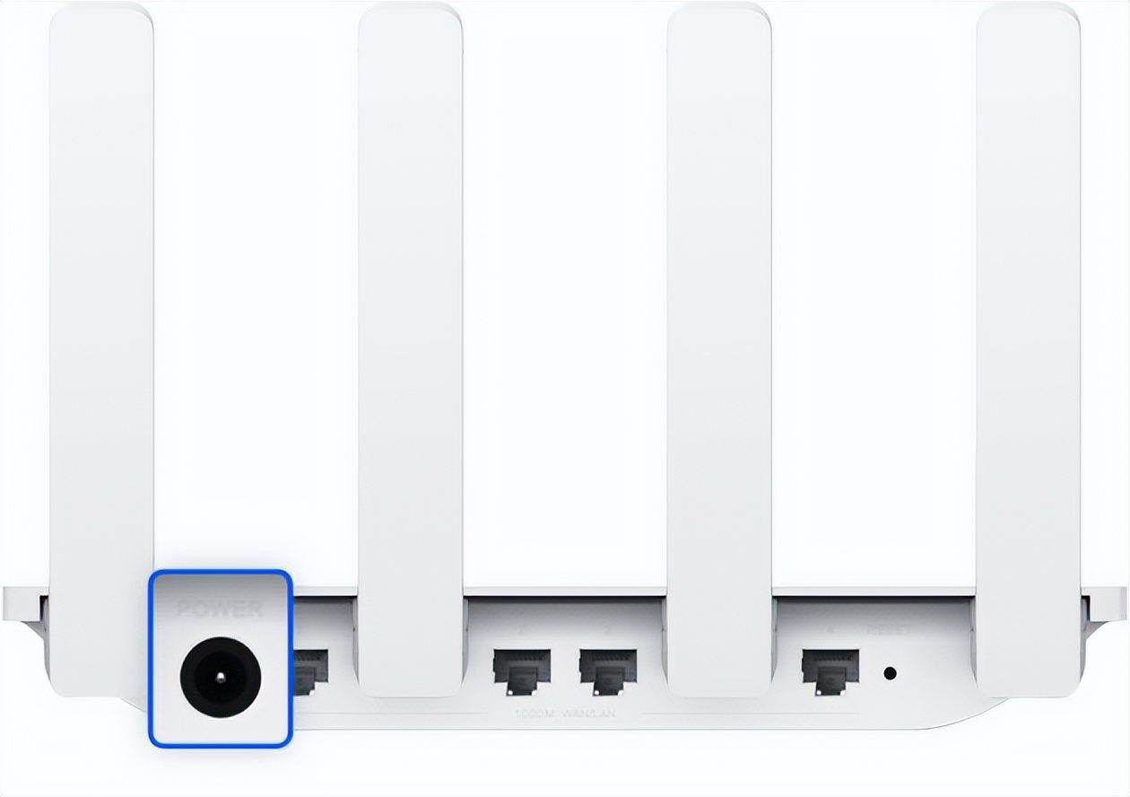

路由器用了1、2年一直没有断过,最近网速就开始很慢了,排除了其他因素外,就是缓存的问题了;
以下是清理缓存的方法: 180902xp8foooddftn42xp.jpg
方法一:长按路由器的恢复出厂键,将路由器恢复出厂设置后再重新连接。 180902jqhoafjkzajejs75.jpg
方法2:先关闭路由器电源后再开启,将路由器重启然后再次尝试连接。 180902ykipw0qppvrgaar5.gif
