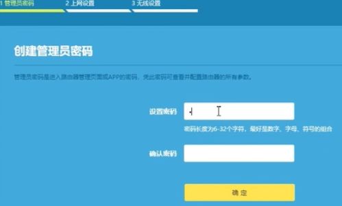

2、现在tp-link的路由器出厂时没有默认密码,第一次安装时需要自己设置一下密码,按提示操作设置密码。

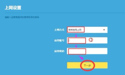

3、设置好密码以后接下来进行上网设置,上网设置里面的上网方式选择大家得注意一下,如果自己家的是单独的光猫,那么上网方式选择[宽带拨号上网],然后输入宽带账号和密码进行连接。

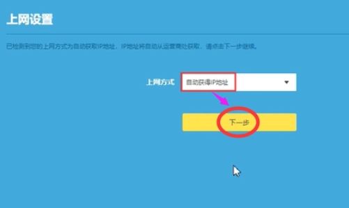

4、如果自己家的是光猫路由一体机,那么上网方式选择,然后点下一步进行连接。

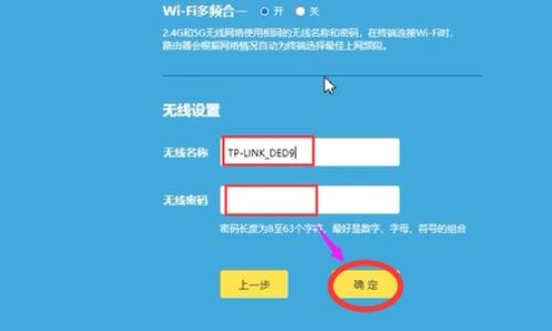

5、最后一步进行无线wifi设置,输入无线名称和无线密码后点击确定,接下来的直接选择跳过直到进行管理主界面。

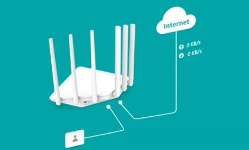

您好,用户如需使用WiFi网络首先需要办理一个宽带,然后购买一个无线路由器就可以实现WiFi上网了,路由器的安装和设置方法如下:
1.首先连接线路,可以参考下图
