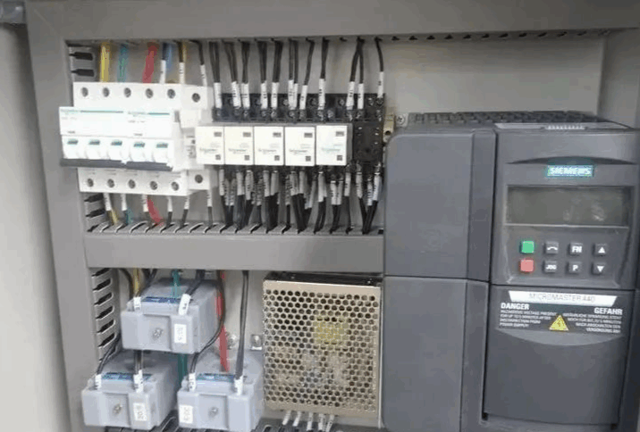

变频器参数怎么设置?
要知道变频器的参数如何设置,首先要明白变频器是什么东西?用它来做些什么活儿。
变频器是用来调整异步电机转速的一种电源装置,根据转速n=60f/p(1-s)这个公式,变频器本质是输出频率可调的电压源,通过改变电源频率来改变电机转速,而频率改变的同时,为了避免磁通饱和导致电机过热,还要跟着改变电压,也就是保持V/F比值恒定,所以变频器的参数设置,都是围绕这个核心来进行的。
变频器的设定参数较多,每个参数均有一定的选择范围,使用中常常遇到因个别参数设置不当,导致变频器不能正常工作的现象,因此,必须对相关的参数进行正确的设定。
