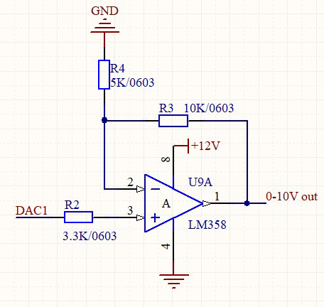

第一种方式,利用单片机自带的DAC模块,现在很多的单片机都自带了 DAC 模块,我们可以直接使用 DAC 模块的输出进行实现。
比如我们最常见的单片机供电系统为: 0 ~ 3.3V。 那么我们就可以将 0 ~ 3.3 V 放大 3倍,实现 0~ 10V 的输出。
放大电路当然是使用运放实现,在我的另外一篇博文里面总结过运放的常用电路:
常用运放电路总结记录
这里我们用到的是同相比例运放电路,如下图:
DAC1 为单片机的 DAC 输出,0 ~ 3.3V ,放大 3 倍。
R2 选择 3.3K 还是因为运放的对称性,选择与 R4 和 R3 并联电阻相等的阻值。
本文是电路总结记录,至于电路的效果,我需要看一看是否需要后续补充到文中,因为除了专用芯片,这种用 单电源供电的 普通运放 搭建的电路多少会存在一些问题,最典型的一个问题就是能否输出 0 V。
更新测试效果,第一种使用 DAC 直接放大3倍,感觉直接看起来还是挺满意的,直接上测试图:
