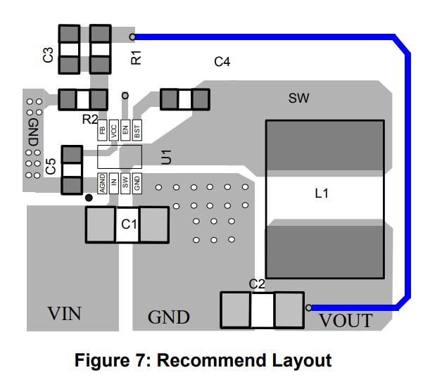

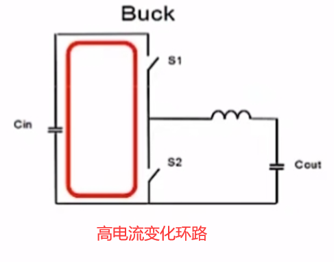

高电流变化环路(di/dt)和高电压变化环路(dv/dt)面积最小化,突变的电压&电流容易对外产生干扰辐射。输入电容尽量靠近芯片放置,输入电容属于高电流变化环路。且输入电容尽量不要放到背面,过孔会引入一些寄生参数,例如寄生电容和寄生电感。续流二极管(异步整流)或MOS管(同步整流)要靠近芯片放置,他们也属于高di/dt环路。可以理解没有电感的环路为高电流变化环路。
开关节点的铜皮在满足通流量的前提下,该节点铜皮尽量要小。开关节点波形为方波信号,含有较多的高次谐波,开关节点铜皮大的话易对外辐射干扰信号。
反馈电路连接需短而直接,反馈电阻和补偿元件尽可能靠近芯片反馈路径尽量避开高电流和高电压变化环路(易受干扰),远离开关二极管或者电感等噪声源。
电感的焊盘不要多搞铜皮,易引入寄生电容

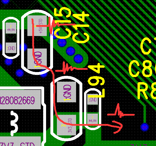

输入电容和输出电容不易靠太近,输入端的噪声可能经由接地噪声传递到输出端。(书上说的,布局受限的话这样布局也没关系)
列举的可能不全,其余的可以去看一下手册,手册里一般会有较为详细的注意事项。
