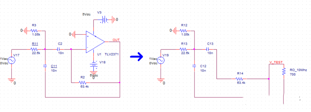

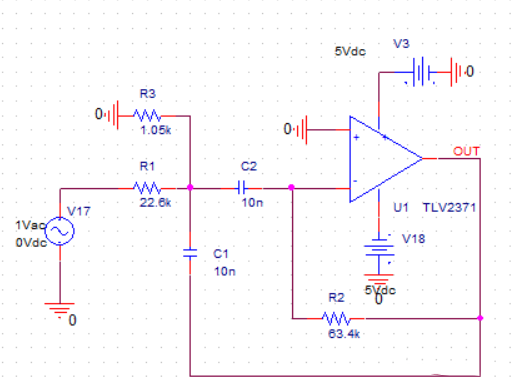

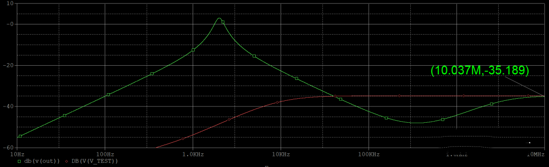

最近在仿真MFB型带通滤波器的时候发现了一件有意思的事情,今天分享给大家。如下图参数&原理图所示,这是一个一阶的MFB型带通滤波器,在截止频率后,照理来说频率会以-20db/dec衰减,但是实际上发现,频率在到达300khz左右后便衰减不下去了,甚至幅频特性曲线在高频处的增益发生了“上翘”;从而在高频处的滤波效果变差。那么究竟是怎么一回事呢?

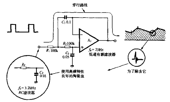

通过查阅书籍得知这个现象叫做“高频馈通”,图摘自《OP放大电路设计》225页,高频情况下,下图C1等效为短路,高频信号会从C1穿行后,等效为R1和运算放大器高频处的输出电阻分压后出现在输出端。
由于查TLV2371的数据手册没有查到其输出阻抗(输出阻抗随频率变化),于是通过仿真测得其
在10Mhz下闭环
输出阻抗大约为700Ω,所以其在10Mhz下的等效电路变为了如下图所示:
然后对其进行AC-SWEEP后可以看出在10Mhz下时的增益是几乎吻合的(由于运算放大器的输出阻抗会随频率变化,所以其余点不吻合)。

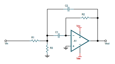

1.更换滤波器类型,例如本带通滤波器为MFB型带通滤波器,可更换为Sallen-key型滤波器,如下图所示,可以切断高频穿行路径(负反馈上的电容)。
