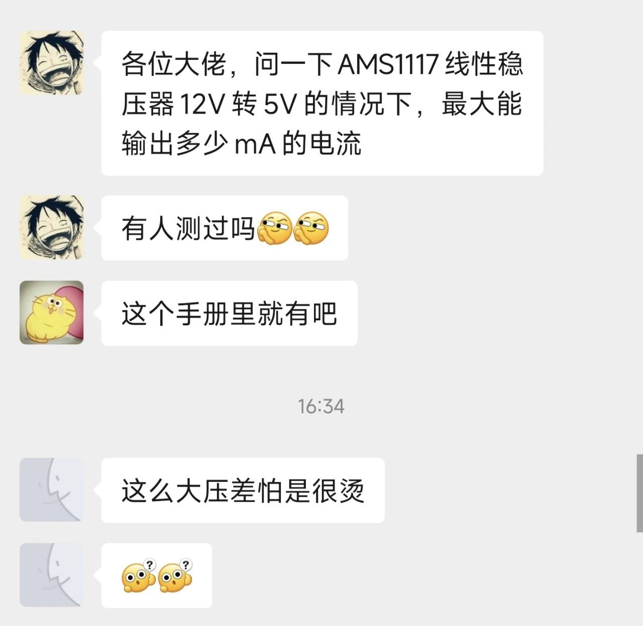

在大压差的情况下的LDO使用做出以下三点建议:一、需要注意负载电流
情况下LDO的输出电流能力很有

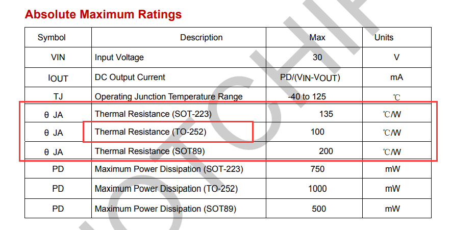

因为以12V降压5V为例,输出150mA,那么LDO的热损功率为:(12-5)*0.15=1.05W那么以AMS1117,发热量最小的封装TO-252为例,每瓦会上升100摄氏度,那么1.05W就是105摄氏度,再加上环境温度25摄氏度计算:25+105=130℃轻轻松松就超过了spec(-40~125℃)。如果散热做的足够好的话,输出电流理论能达到手册的最大输出电流。
实际上很难,鉴于成本等等因素
