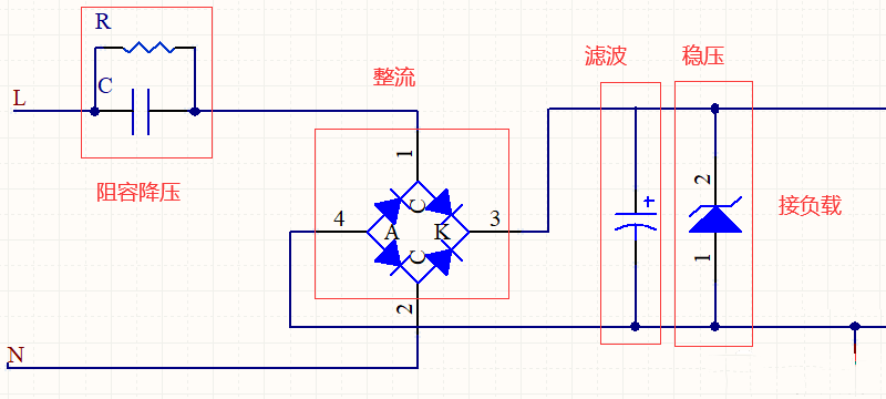

1.2 通用标准电路图
我们现在看一看通用的阻容降压电路图,
0a485683b55a516334eacc579787d5d9.png 在这里插入图片描述
阻容降压电路由 降压、整流、稳压和滤波部分组成:
  • 降压部分是 本文的核心说明部分,下文会分析说明阻容降压的原理;
  • 整流,使用整流桥进行交流转直流, 分为全波整流(4个二极管),上图为全波整流,半波整流( 2个二极管),这是是基础,大家应该都能理解,;
  • 稳压部分使用的是稳压二极管,也是基础,全面认识二极管,一篇文章就够了 中也详细说明了稳压二极管的原理;
  • 电容滤波,基础中的基础,使得输出更加平滑稳定。
1.3 阻容降压的原理

在前文提到的,电容器实际上起到一个 限制电流动态分配电容器和负载两端电压 的角色,在上面的分析,我们说明了 限制电流的 作用。
那么 动态分配电容器和负载两端电压 怎么理解?
阻容降压电路,实际上可以这么理解,电路相当于电容产生的电阻和后面的负载电阻相串联而形成的分压,起到降压的目录,但是由于容抗的存在,限制了电路的最大电流,简单模型如下图:
前面说了电容可以限流,但是不能限压,所以需要一个稳压二极管匹配负载所需要的电压。
<3 阻容降压电路中,所限制的是这个电路工作的最大电流,电流大小由电容的值决定,而最终的输出电压由稳压二极管决定。
