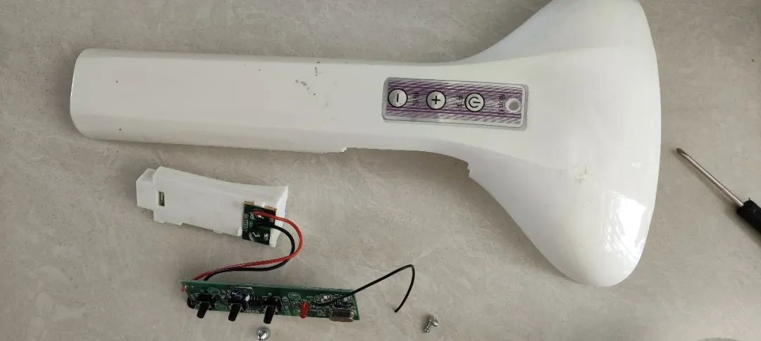

喷头发射板
首先拆开喷头,喷头里面有个电路板。竟然是遥控的,这个控制方式还挺让我意外的。
我画了一下这一部分的原理框图,该部分使用两节干电池进行供电,三个按键分别控制电源开关,档位增加和档位减小(不同档位对应不同的面料);一个LED灯用于指示是否发送数据。
一个单片机,型号未知,查不到型号,用于按键检测和控制LED亮灭,当按键按下时,通过SYN115将需执行的命令用天线发送给下面的接收板
SYN115是应用于300-450MHz无线射频遥控领域的高性能,简单、易用的ASK/OOK 幅移键控 发射芯片,该芯片是真正意义上的“数字信号输入,天线高频AM信号输出”的单片发射器件。

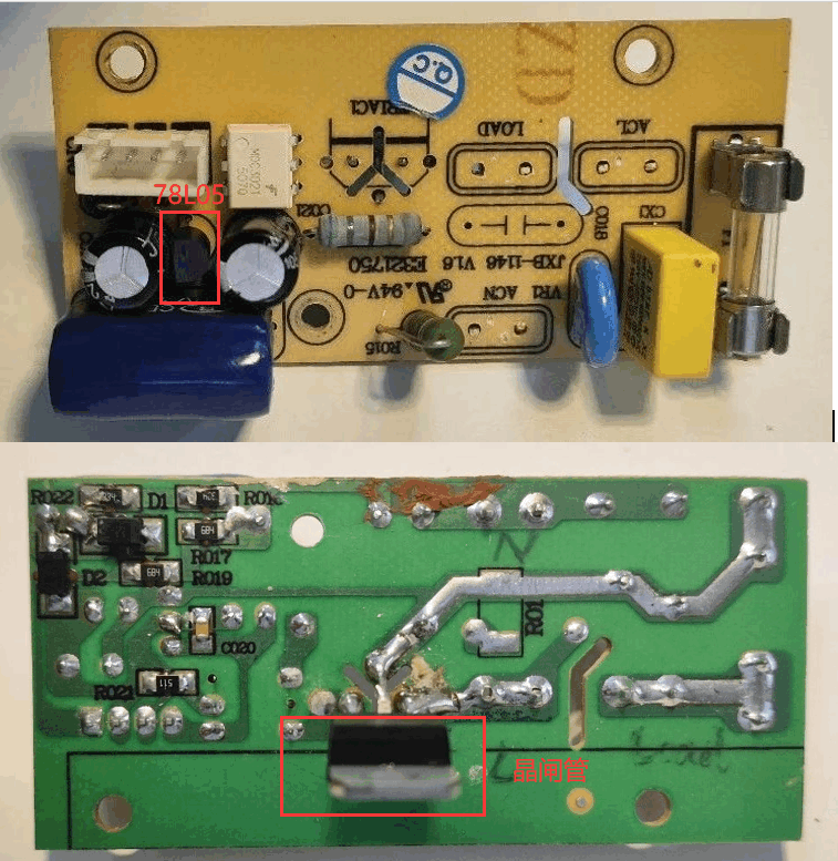

电源板
在电源板上最让我震惊的是,这么大的一个电器,竟然用的是最简单的阻容降压。不得不说这成本控制,简直了
通过晶闸管控制加热丝给水加热产生蒸汽给衣服熨烫。

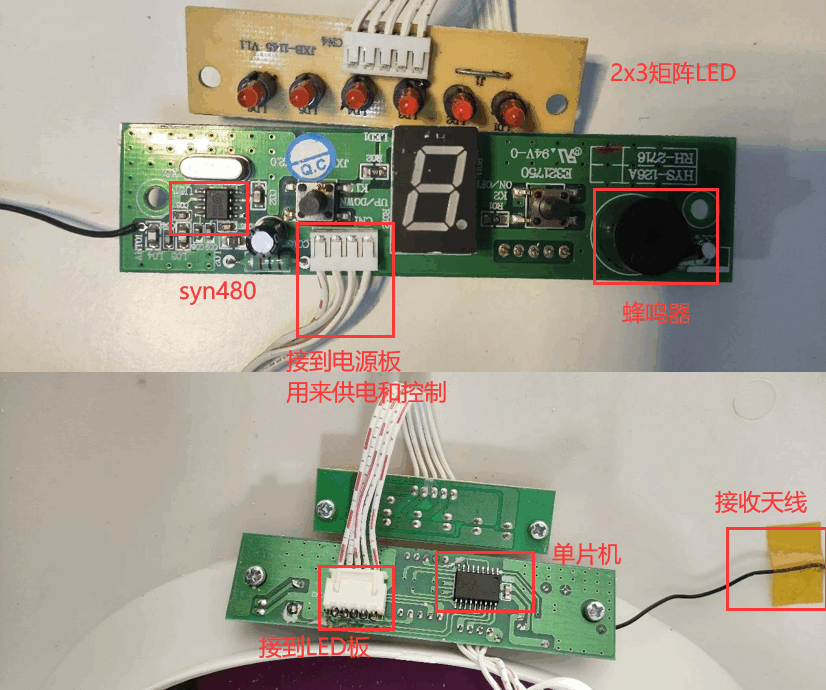

4071307b66fb70270c1e6821259a19c2.png 接收控制板
LED灯板(6个LED灯,采用两行三列矩阵控制,5个IO),控制板(上有SYN480接收器,单片机,按键,数码管和蜂鸣器等),这个单片机也没有查到型号,可能是专用的IC。接收器用的是SYN480,和喷头上的SYN115是一对。控制板可以通过按键调节档位,也可以通过接收喷头发射板的信号来调整档位,通过DAC控制光耦(MOC3021)来间接控制晶闸管(BTA16)再控制加热丝
接收控制板和电源板加到一起的原理框图大致如下:
182debf15d552c0e33edf20eed122d23.png 最后说两句
