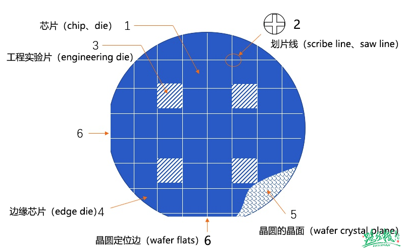

一、晶圆术语
1. 芯片(chip、die)、器件(device)、电路(circuit)、微芯片(microchip)或条码(bar):所有这些名词指的是在晶圆表面占大部分面积的微芯片图形;
2. 划片线(scribe line、saw line)或街区(street、avenue):这些区域是在晶圆上用来分隔不同芯片之间的间隔区。划片线通常是空白的,但有些公司在间隔区内放置对准标记,或测试的结构;
3. 工程实验片(engineering die)和测试芯片(test die):这些芯片与正式芯片或电路芯片不同。它包括特殊的器件和电路模块用于晶圆生产工艺的电性测试;
4. 边缘芯片(edge die):在晶圆边上的一些掩膜残缺不全的芯片而产生的面积损耗。由于单个芯片尺寸增大而造成的更多边缘浪费会由采用更大直径晶圆所弥补。推动半导体工业向更大直径晶圆发展的动力之一就是为了减少边缘芯片所占的面积;
5. 晶圆的晶面(wafer crystal plane):图中的剖面标示了器件下面的晶格构造,此图中显示的器件边缘与晶格构造的方向是确定的;
6. 晶圆定位边(wafer flats)/凹槽(notche):图示的晶圆由注定位边(major flat)和副定位边(minor flat),表示这是一个P型<100>晶向的晶圆。300mm和450mm直径的晶圆都是用凹槽作为晶格导向的标识。这些定位边和凹槽在一些晶圆生产工艺中还辅助晶圆的套准。

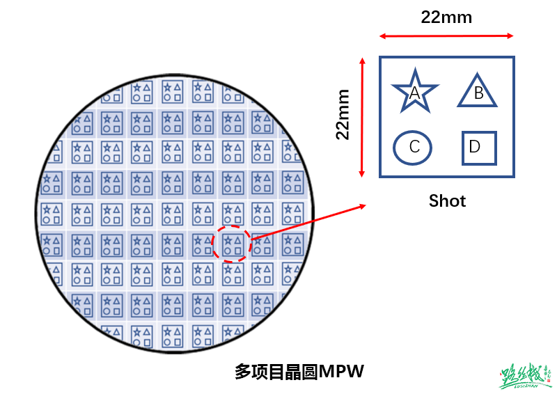

2.MPW全名叫Multi Project Wafer,和电路设计PCB的拼板打样类似,叫多项目晶圆。多项目晶圆就是将多个使用相同工艺的集成电路设计放在同一晶圆片上流片,制造完成后,每个设计可以得到数十片芯片样品,这一数量对于原型(Prototype)设计阶段的实验、测试已经足够。这种操作方式可以让流片费下降90%-95%,也就大幅降低了芯片研发的成本。
晶圆厂每年都会有固定的几次MPW机会,叫Shuttle (班车),到点即发车,是不是非常形象不同公司拼Wafer,得有个规则,MPW按SEAT来锁定面积,一个SEAT一般是3mm*4mm的一块区域,一般晶圆厂为了保障不同芯片公司均能参与MPW,对每家公司预定的SEAT数目会限制(其实SEAT多成本就上去了,MPW意义也没有了)。MPW优势投片成本小,一般就小几十万,可以很好降低风险;需要注意的是MPW从生产角度是一次完整的生产流程,因此其还是一样耗时间,一次MPW一般需要6~9个月,会带来芯片的交付时间后延。
因为是拼Wafer,因此通过MPW拿到的芯片数目就会很有限,主要用于芯片公司内部做验证测试,也可能会提供给极少数的头部客户。从这里大家可能已经了解了,MPW是一个不完整的,不可量产的投片。

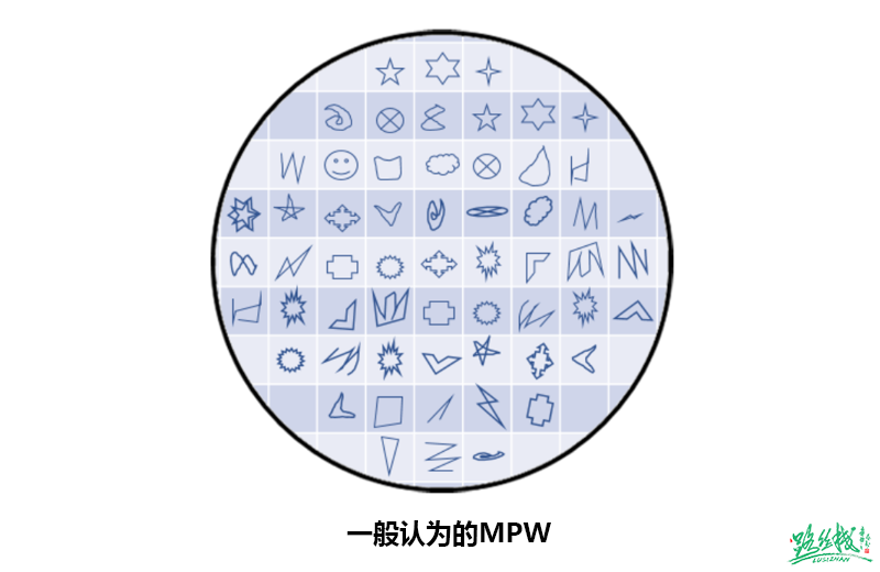

3.晶圆生产角度介绍MPW
毕竟芯片加工还是一个相对复杂的过程,我相信很多朋友看完第一和小二之前理解的晶圆结构,是下图的,一个框归属于一个芯片公司。

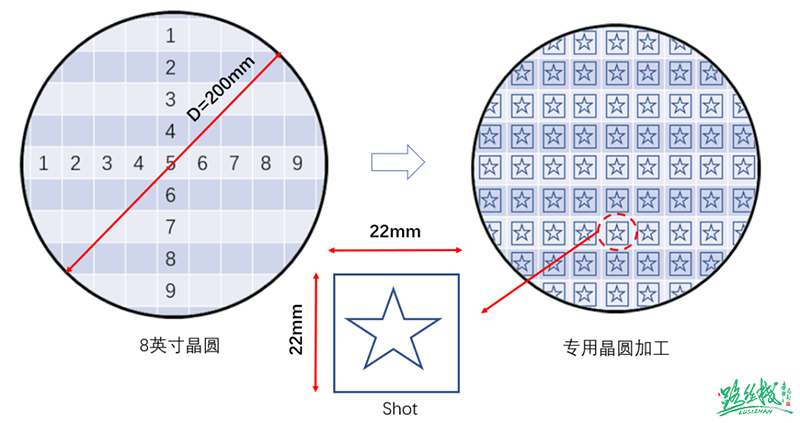

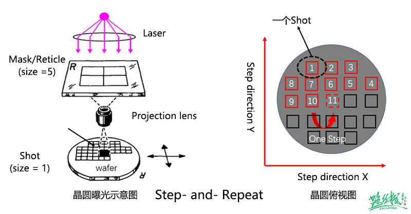

实则不然,这就需要和晶圆的生产流程的光刻技术相关了;现阶段的光刻技术DUV/EUV等,大多采用缩影的方式进行曝光,如下图所示:

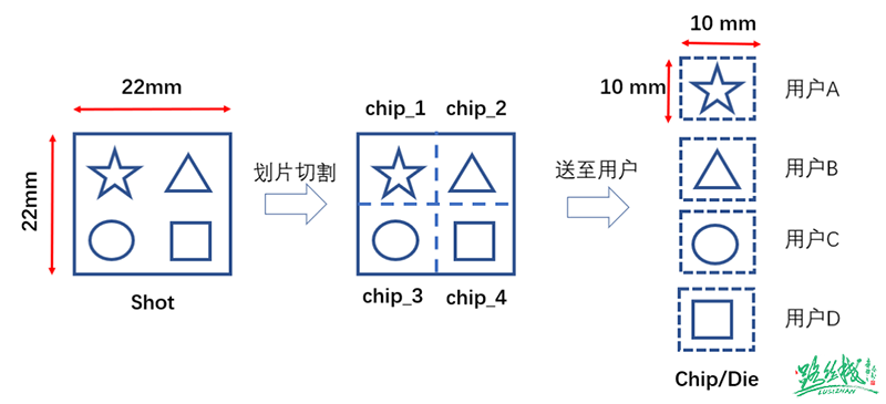

采用1:5 放大的mask,对晶圆进行曝光,一次曝光的矩形区域通常称为一个shot,完成曝光后,光刻机自动调整晶圆位置,对下个shot进行曝光,如此循环(Step-and-Repeat),直到整个晶圆完成曝光,而这一个Shot的区域,则是大家一起分担SEAT的区域;
如下示意图中,一个Shot里面划分4个小格,每个格子给到一家厂商的设计,MPW晶圆一般20个以内用户。
