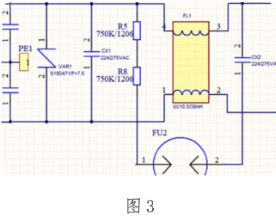

    在电源或信号线的用于抑制浪涌的共模电感两端(如图3)也常加放电齿,避免在浪涌电压太高时,在共模电感前后端形成较大压差,从而击穿电感线圈绕线的绝缘漆层。
