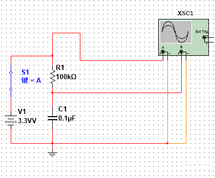

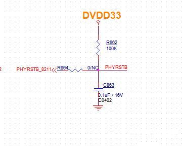

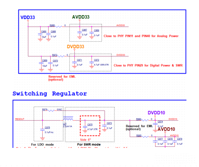

     我们知道很多芯片工作都需要复位电路,比如CPU,MCU,CPLD,PHY,SWITCH等等。我们以最常见的低电平复位来说明,其中最常见的低电平上电复位电路就是一个电阻+一个电容,其原理是当电源接通的时刻,由于电容两端电压不能突变,因此其上端电压为0V,通过R对C进行充电,期间因为电平较低,对芯片仍是有效的复位,随着电压逐渐上升,复位结束。如下图(预留了GPIO复位)所示:
      复位时间就是简单的RC充电,电容式电压随时间 Vc = V * (1- e^(-t / R*C))   e = 2.71828。
       从这个公式我们可以知道,通过调整R和C的值可以改变复位时间,我们可以通过调整这两个值,来达到芯片的复位时间要求。那么这个R值是可以随便取吗?可以取任意大值吗?还是有一定的范围呢?下面我们就来聊聊我遇到的问题。

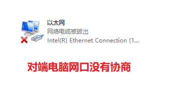

       最近手中一个项目在做DVT时,总数量60PCS,完成PCBA贴片后,在测试阶段发现有4PCS网口不ping包,进一步查看发现网口不link,不协商。工厂维修人员更换PHY芯片后,设备可正常协商,ping包,并且与良品对调后,不良现象跟着芯片走,最开始怀疑芯片有问题,为确定此问题,寄研发分析具体原因。同时后续测试过程中又发现之前正常的板子,又不正常了,表现为PHY芯片工作不稳定。我们拿到样品复现问题如下:
问题分析定位过程:
从现象我们可以看出,PHY芯片根本就没有工作,于是我们开始按以下步骤排查:
一、我们测量PHY 芯片的各组工作电压是否正常,晶体是否起振?
---整个芯片就两组电压,3.3V和1.0V(内置DC_DC转换),测量发现3.3V电压正常,1.0V无输出,同时25M 晶体也没有起振。由此我们判断此PHY芯片还没有正常工作。结合之前工厂的验证,最初也怀疑是芯片坏了,于是开始思考可能引起芯片损坏的原因?
1.芯片出厂就坏了?--数量就60PCS,就有4PCS芯片不良,这个不良率太高了,----不符合常规逻辑。
2.在生产过程中损坏了,--ESD等。

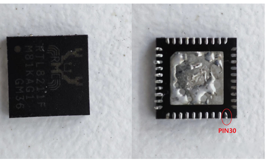

      针对这个问题,我们做了简单的测试,就是拆下不良的芯片,和一个良品芯片,我们对比测试芯片REG_OUT的对地阻抗情况。因为是内置DCDC没有输出,我们就主要测试这个PIN脚。
      测试方法及结果:我们将万用表设置到二极管档,红表笔接地,黑表笔接测试PIN,我们发现良品和不良品此脚对地阻抗的值表现一致。都在0.524V左右。当黑表笔接GND,红色接测试PIN时,二极管不能导通,测量到电阻无穷大。通过这个测试结果,基本可以得出初步判断REG_OUT这个PIN 没有损坏。
      测试原理说明:芯片IO口一般都会放置ESD clamp cell来防止静电击穿。ESD具体电路比较复杂,应对不同的情况有不同的设计,这里不多描述。基本原理可以理解成在电源和地之间串联反接两个二极管。我们测试出来的是二极管的压降。万用表内部有个电压源.从一个表笔流出一个mA级别的电流(一般是mA级别)然后检测电流电压计算电阻。

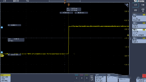

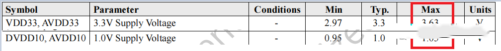

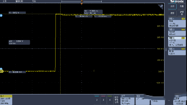

      3.还有一个可能原因导致芯片损坏,就是在设备启动过程中存在电压过充等,导致芯片损坏,于是测量3.3V和1.0V的上电波形。如下,发现两组电压均没有过充,符合设计标准。3.3V最大值为3.34V,1.0V 最大值为1.012V,都符合芯片SPEC.

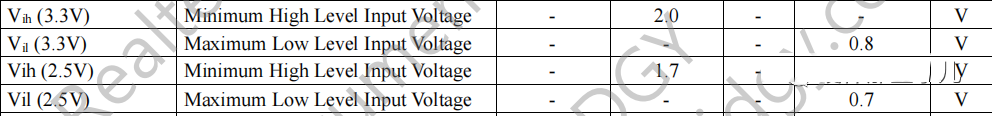

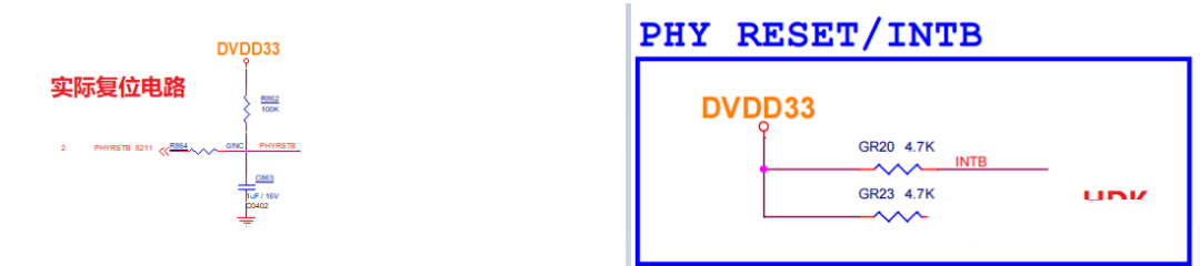

      二、通过前面的测试和分析,看不出来芯片损耗的痕迹,于是进一步检测我们的电路设计,看是否有异常,对比HDK发现我们的复位电路与参考设计有不一致的地方。预留了SOC的GPIO控制,但是没有上件,这个不会有影响,另外就是我们预留了对地电容,和拉上100K电阻与参考设计直接4.7K上拉不一致,于是我们又测试了一下复位脚的电平,发现复位脚电平为0.92V左右。不满足芯片输入高电平的最低要求。于是我们找到芯片没有工作的真正原因,芯片复位脚一直低电平,一直处于复位状态。

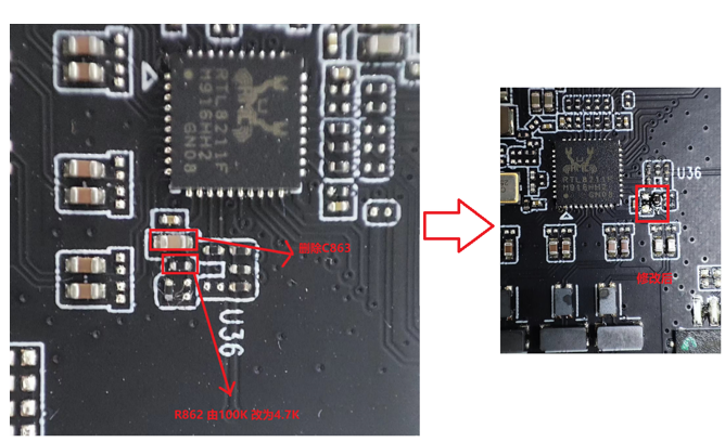

解决方案:

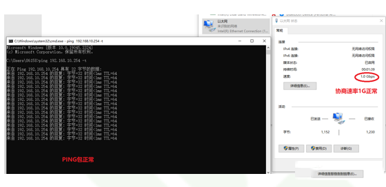

      更改上拉电阻的大小,由100K改为4.7K。同步确认接地电容1uF也是不需要,芯片支持上电复位,不需要加电容做延时,故接地电容C863也删除。修改之后测试复位脚电平为3.3V,同时做功能测试,可以正常协商到1G,ping包也正常。
总结与反思:
1.在做硬件设计时,需要严谨,每一个阻值的取值都要有所依据,这次的问题,在前期设计的时候是可以避免的。

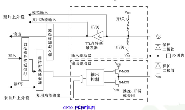

2. 至于为什么上100K不行,其实我们也没有找到真正的原因,从下图GPIO内部逻辑图,也分析不出具体原因,我们不太清楚芯片内部详细的设计,目前暂时没有办法明确确定真正的原因,尝试联系FAE,找原厂IC设计端解答,但是不好推进。也就没有再进一步。
3.其实这个100K也不是一定不能用,可能只是这颗芯片不能用,同样的电路,我在另外的芯片上验证过是没问题的。当然针对RC复位电路R的取值,经验值一般是50K以下,不建议取得更大了然这个电路用50K也是OK的。
