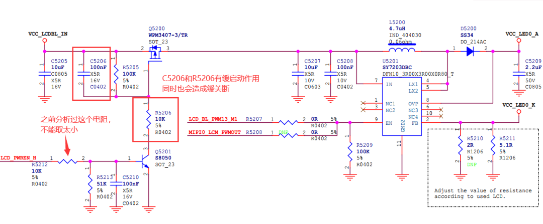

电路1
首先是这个控制电源的电路,感觉用的频次还是很高的,还是蛮实用的。
133520f85da1e37172a720d7980644aa.png 点击查看【群友的问题】三极管控制MOS管整体功耗大
需要注意的是C5206和R5206是起缓启动作用的,但是由于C5206的本质是增加了PMOS的Cgs电容,所以在启动缓启动的同时,也会关断缓关断。(Cgs充放电时间都变长)可以电路需求更改电容和电阻从而更改缓启动时间。

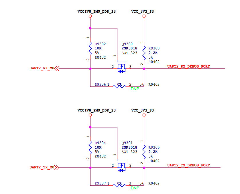

电路2
然后在原理图中也看到了这个电平转化电路,感觉器件取值各位可以借鉴一下。
d2043423fefebaebf713a6cbe07d73eb.png 嗦两句
