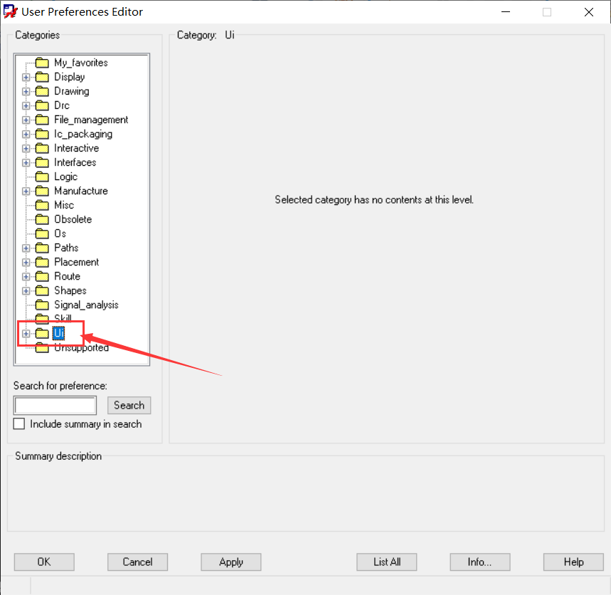

在使用Allegro的时候会发现鼠标中键拖动是反方向的,实在是反人类实在是反人类实在是反人类实在是反人类
那么如何解决呢?
首先点击Setup→User Preferences,如下图所示:
然后,在User Preferences Editor菜单里选择Ui菜单。

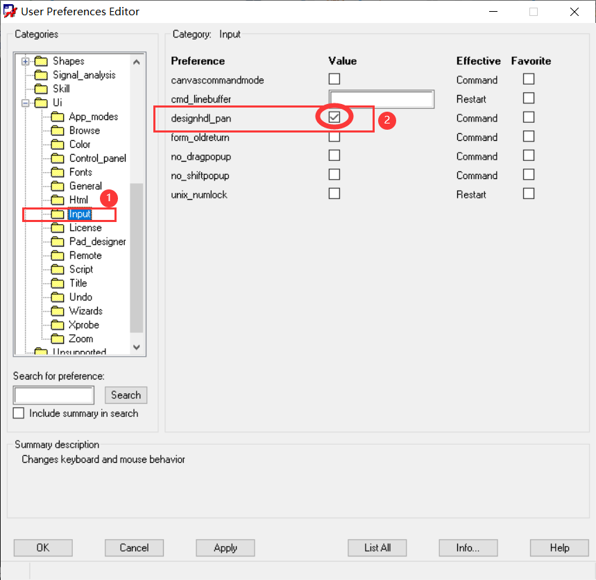

然后,点击Input子菜单,然后找到designed_pan选项,然后勾选上。
然后然后就O了,我们就可以愉快的使用鼠标中键拖动PCB了,就变得非常人性化了,就变得好用起来了,方便我们工作了哈哈.
