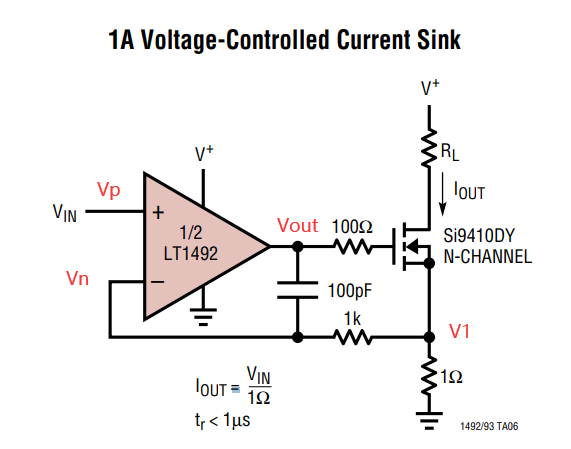

今天,在LT1492的手册里,看到一个运算放大器和MOS管组成的恒流源电路,与各位同好一起分析一下原理以及使用注意事项。
电路图

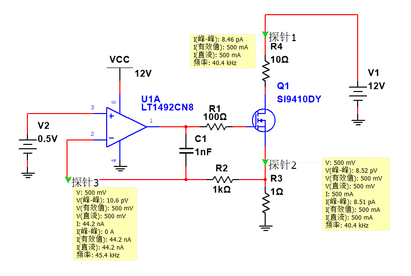

73d2aeb4782505c7d3535dd711764895.png 原理:当负载电流Iout增加时,采样电阻1Ω上的电压V1增加,从而运算放大器反相输入端电压Vn增加;从而导致同相输入端Vp和反相输入端Vn之间的差值减小,然后运算放大器输出端Vout电压减小(即MOS管的驱动电压降低),从而MOS管等效电阻变大(该电路中MOS等效为可变电阻器),导致Iout减小。所以当Iout增加时,Iout会减小,从而形成负反馈
由于存在负反馈,所以“虚短”和“虚断”成立,于是Vn=Vp=Vin,且V1=Vn;所以流过负载的电流Iout=Vin/1Ω(图中也有标注公式)。仿真:
那么根据仿真,也可以进一步印证我们的想法。如上推导一样,该电路通过控制同相输入端电压Vp来实现恒流。仿真图中负载电流等于0.5V/1Ω=0.5A。图中C1作用为在运放上电瞬间建立瞬态的负反馈通路,让运放稳定(因为反馈回路较慢)。在正常工作后,C1等效为开路。

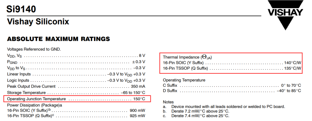

  • MOS管功耗会很大(必要时可以MOS并联分流)。例如仿真图中Si9410上两端的压降为6.5V,由于负载电流为0.5A,所以MOS管上的热损功率为6.5V*0.5A=3.25W
    哈哈,仿真还能运行,实际上用起来可以烧开水了
