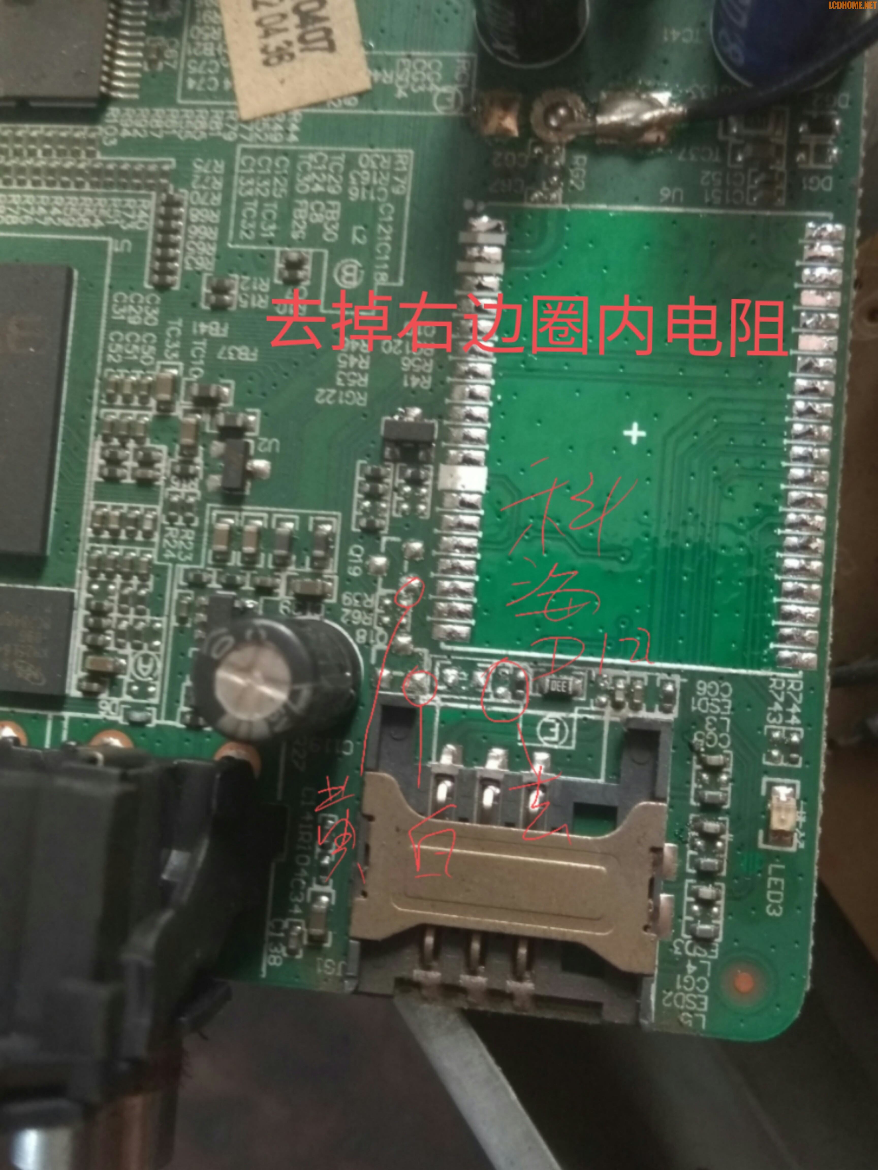

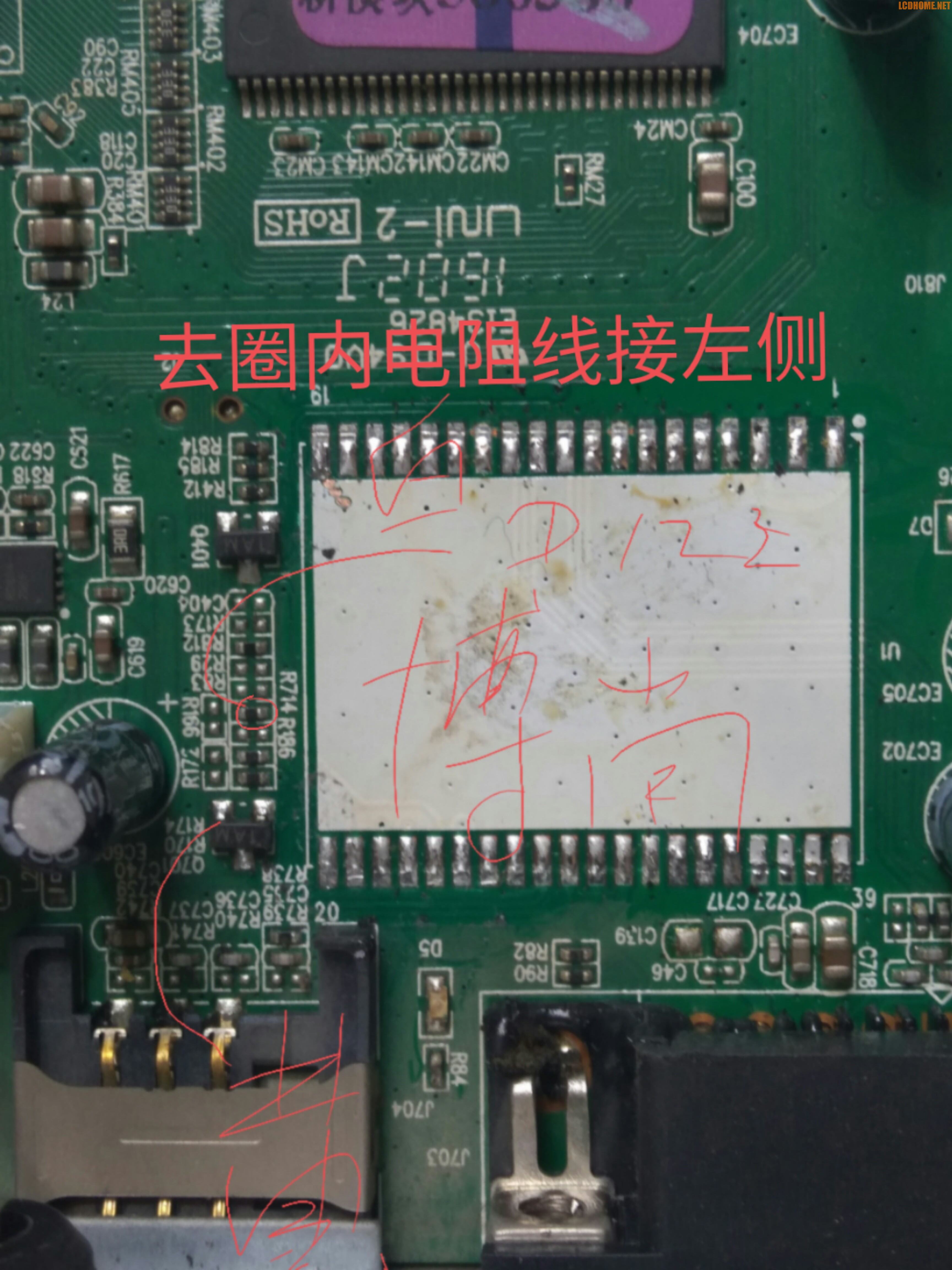

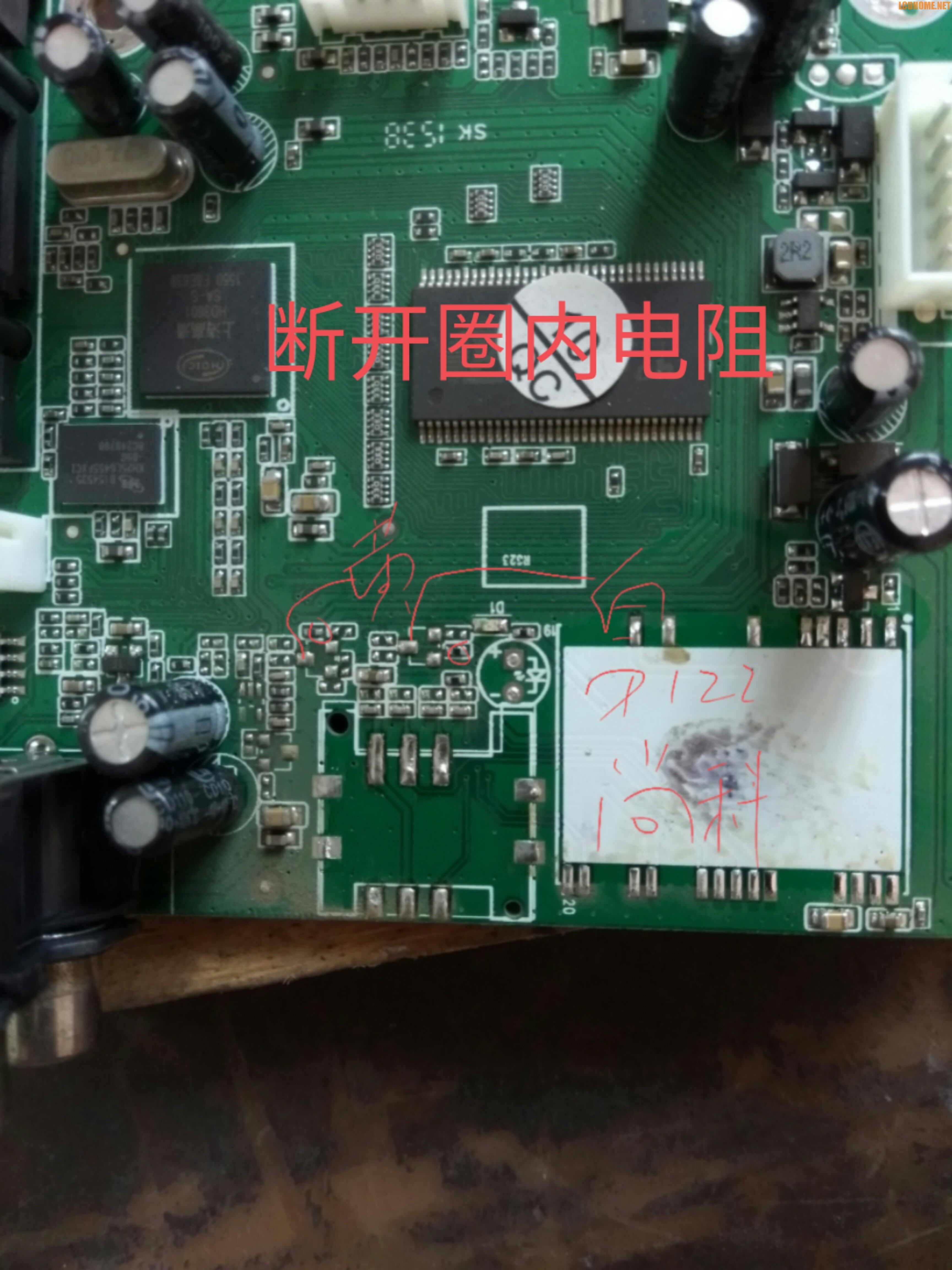

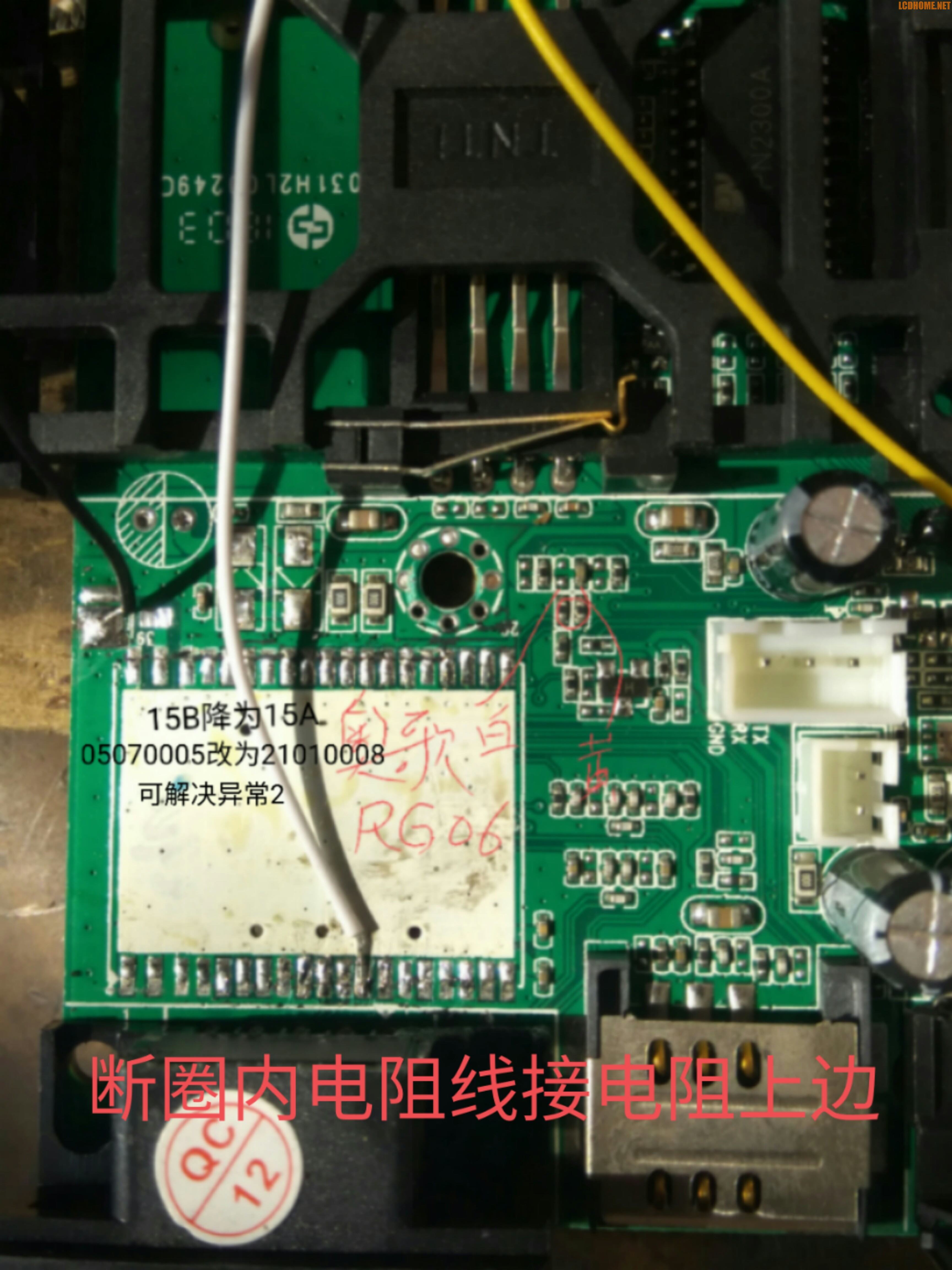

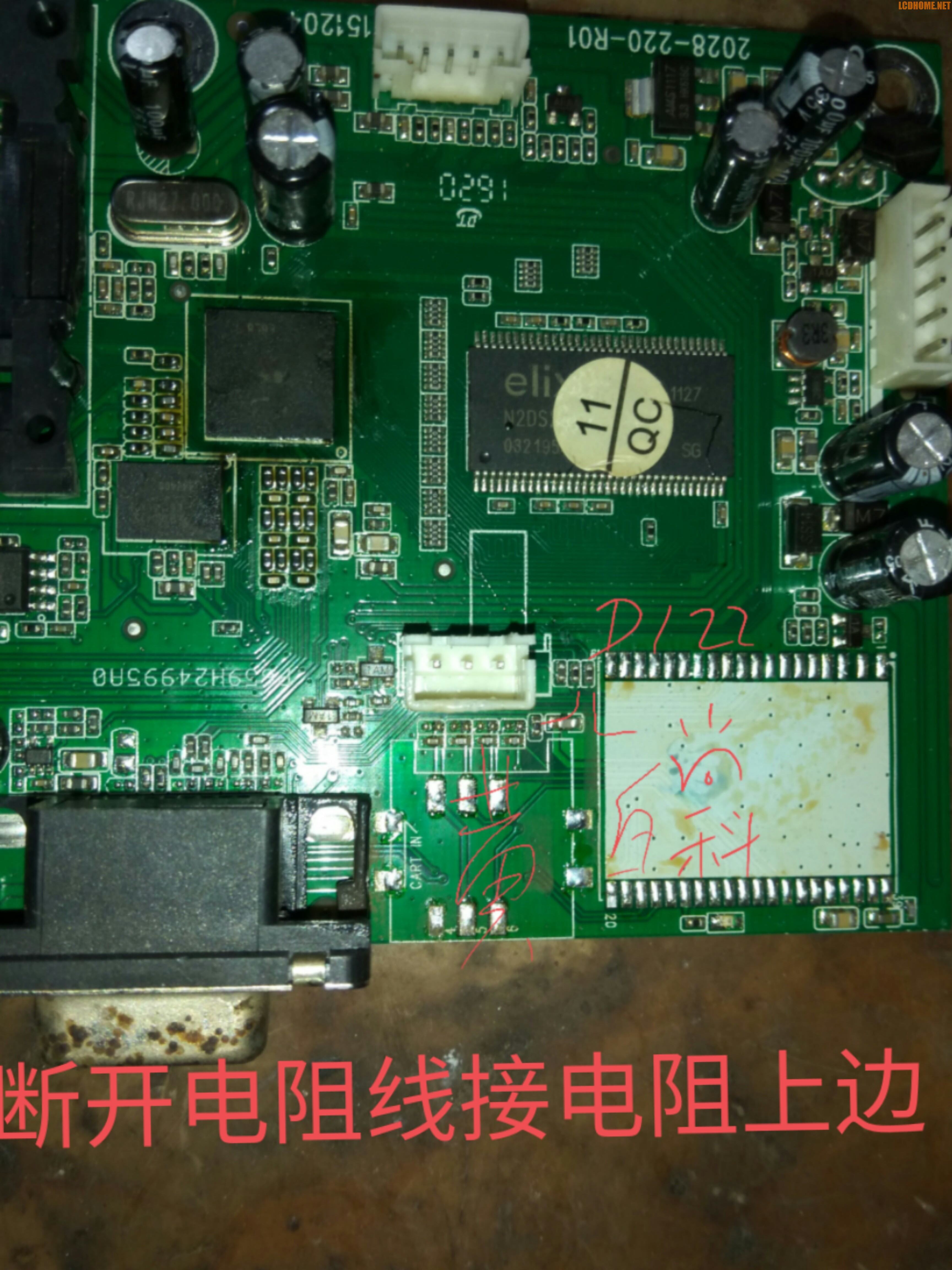

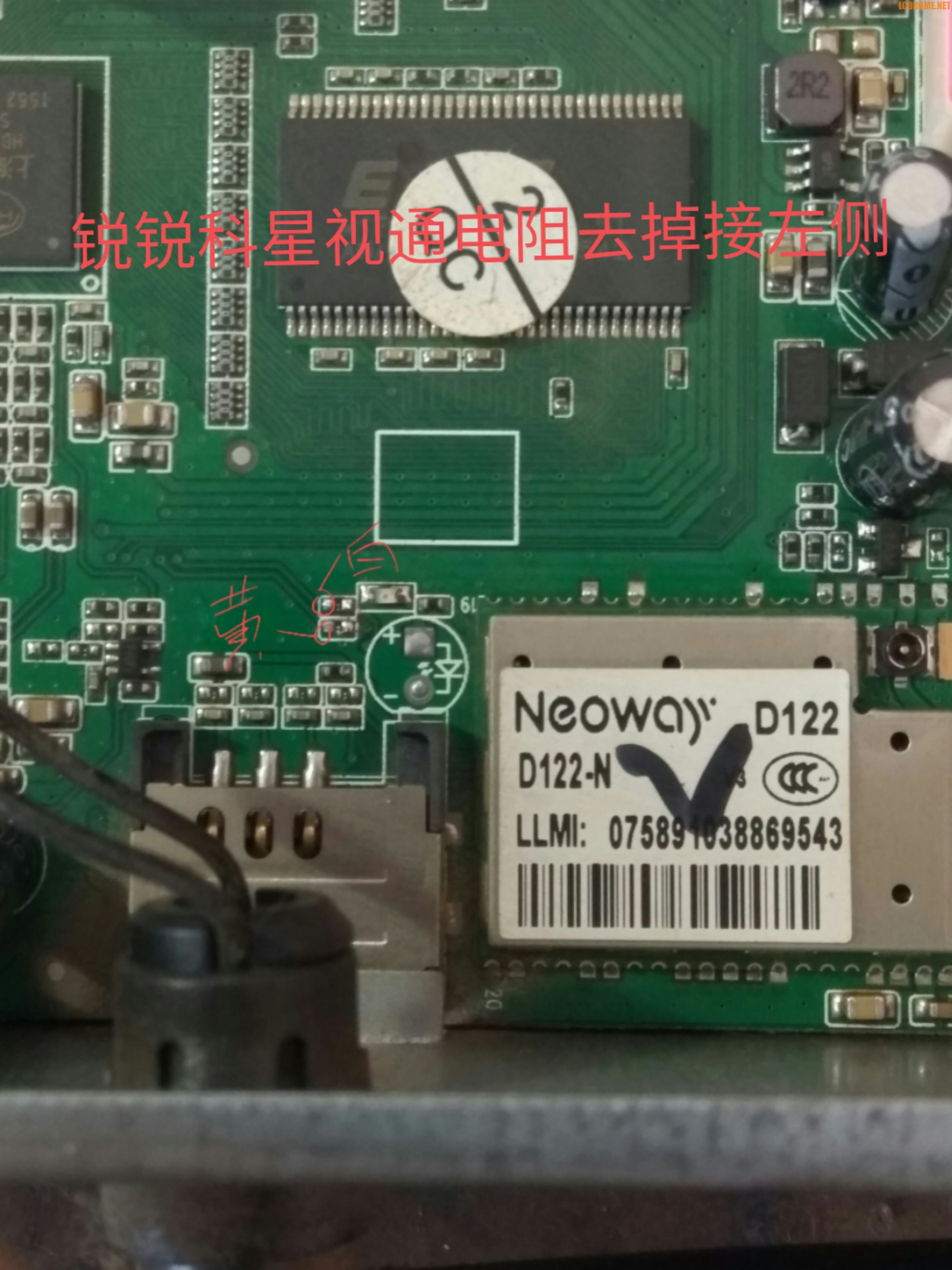

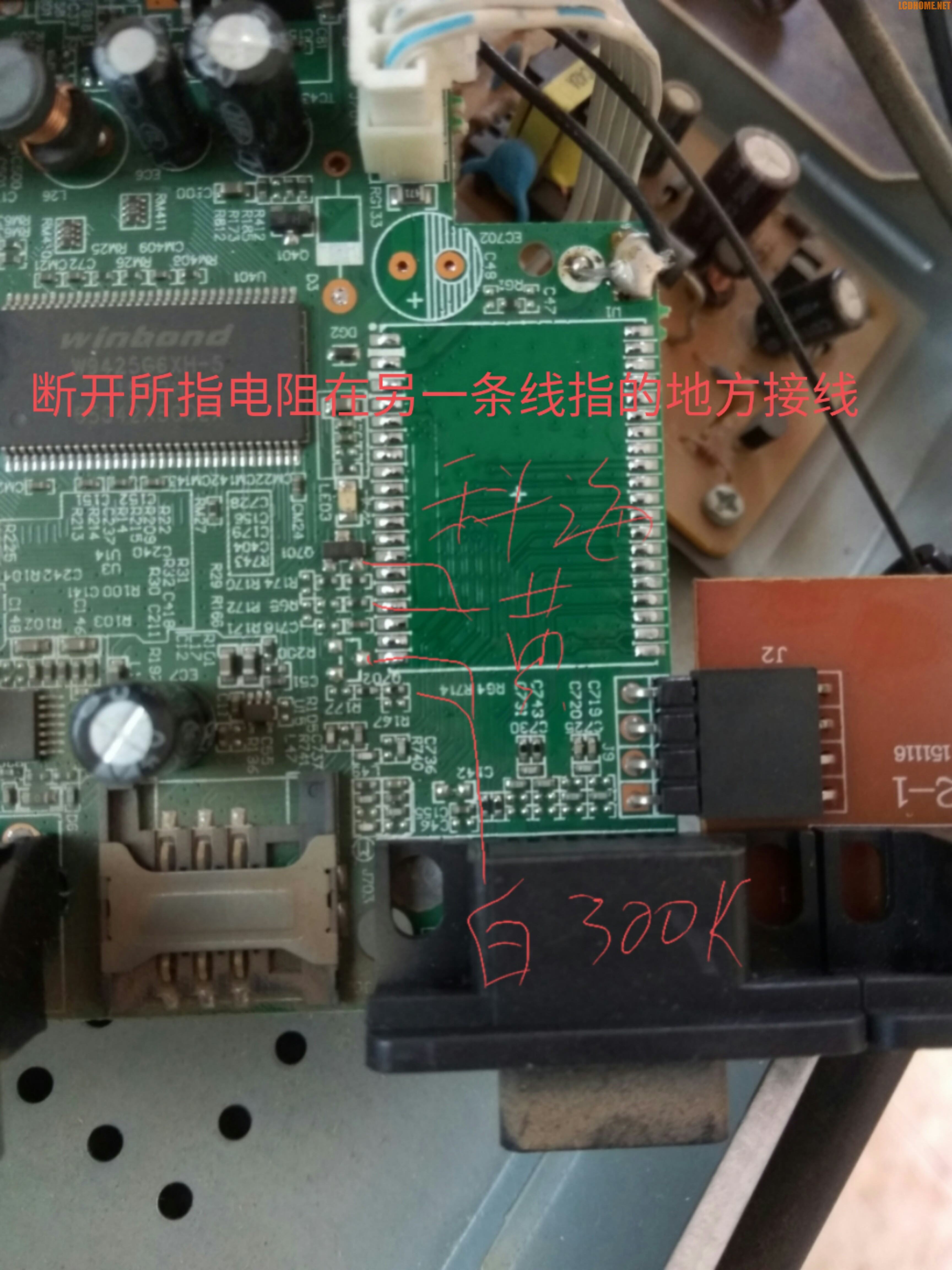

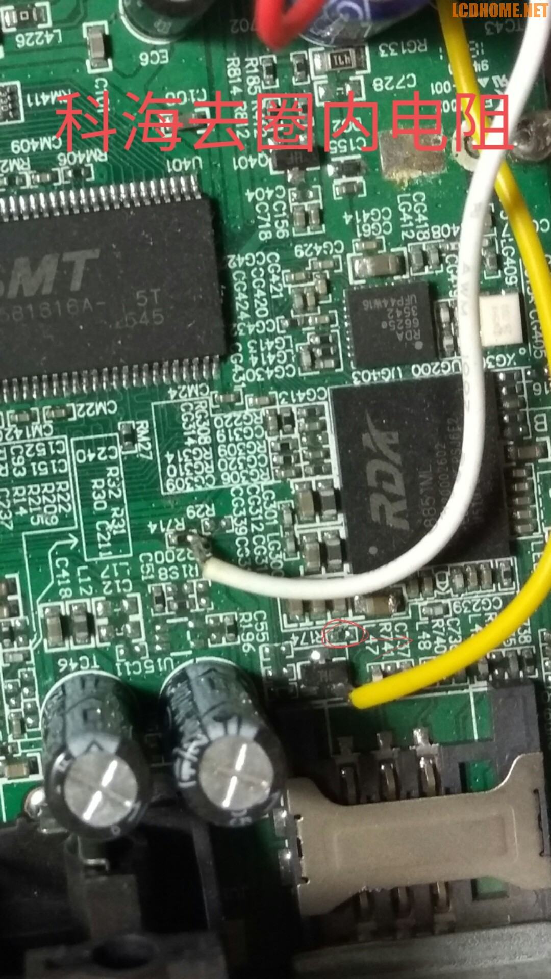

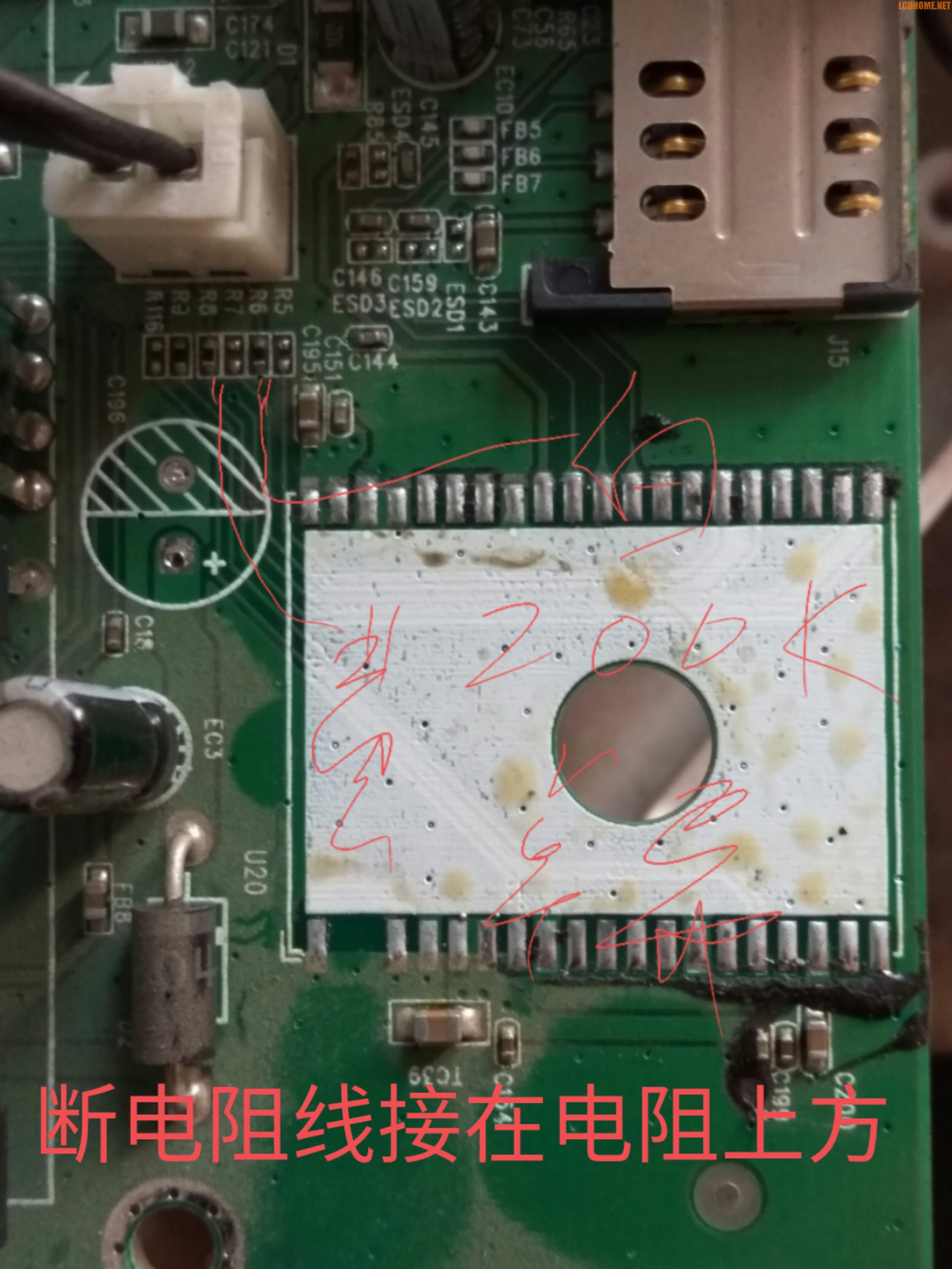

几种机子免定位加入点,对照图片可以知道免定位片应该焊接在哪里。
