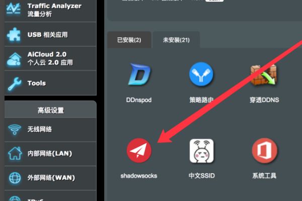

4、在系统管系统设置内勾选:Format JFFS partition at next boot和 Enable JFFS custom scripts and configs,点击应用本页面设置,成功应用后重启路由器,重启完成后,确保路由器连上网络,然后进入软件中心,首先更新软件中心到最新版本。
5、然后进入软件中心-离线安装中心,点击选择文件,选择刚刚上面下载的离线安装包直接点击上传并安装(不要解压出来)等待安装进度走完,即可顺利完成安装SS。
