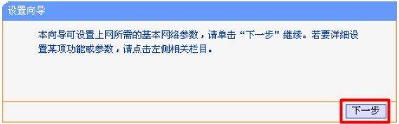

3、运行设置向导:首次设置时登录后会自动弹出“设置向导”,如果未弹出可以点击右边的“设置向导”选项进入-->“下一步”。

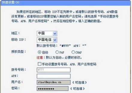

4、配置3G参数:“地区”后面选择中国-->“移动ISP”后面可以选择中国电信、中国移动、中国联通这三个选项,用户请根据自己的3G上网卡类型进行选择;其它的参数保持默认,不需要设置-->“下一步”。
注意问题:TP-Link TL-WR720N便携式3g路由器支持电信、联通、移动三大运营商的3G网络;有的3G路由器可能只支持一种或者2种3G网络模式。

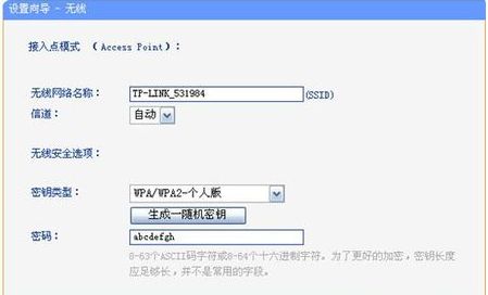

4、无线安全设置:“无线状态”选择开启-->设置“SSID”,SSID就是无线WiFi的名称-->“无线安全选项”下面选择WPA/WPA2-个人版-->设置“PSK密码”,PSK密码就是无线WiFi密码-->“下一步”。

  “接入点模式(Access Point)”
“接入点模式(Access Point)”的作用是把有线网络转换为无线Wi—Fi;例如,在办公室、酒店、宾馆等场所提供了一根网线,把这根网线插在电脑上直接可以上网;但如果你想用无线Wi—Fi网络,那么就需要把你的150M迷你型3G无线路由器设置为“接入点模式(Access Point)”
