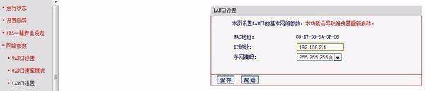

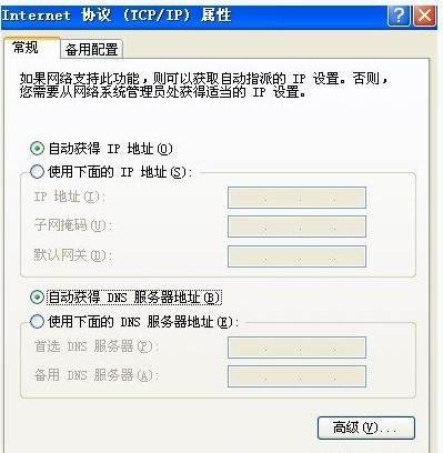

1、从光猫的任意一个LAN口接网线到无线路由器WAN口上,在从无线路由器的LAN上,接网线到电脑上,将本地连接IP地址和DNS设置自动获取; 180705wrx22n4d620p63j3.jpg
2、先将无线路由器通电后,电脑连接无线路由器,将LAN地址IP改成192.168.2.1,避免光猫网段IP和无线路由器网段地址有冲突;
3、打开浏览器,输入192.168.1.1回车,输入管理用户名和密码(登陆地址、管理用户名和密码无线路由器背面有注明),确定,登陆到无线路由器设置界面;
4、设置向导,下一步,选择PPPOE拨号方式,下一步,输入上网账号和密码,下一步,SSID框里设置无线网络名称,PSK框里输入至少8位数的无线网络密码,下一步;
5、保存,根据提示重启无线路由器即可。

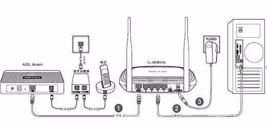

二、电信光纤猫怎么和路由器连接
无线路由器设置
1、首先按照说明书将入户网线连接到路由器的WAN口,然后用网线将路由器的LAN口与电脑连接。打开电脑,电脑ip地址为自动获取,打开IE浏览器,在地址栏输入获取的ip地址网关:192.168.1.1或者192.168.0.1,输入帐号和密码admin(都一样)
2、进入路由以后选择设置向导,然后选择ADSL连接方式选pppoE,wan口输入你的账户和密码,如果是电信的静态IP就选静态连接,一般都是给帐号和密码的;然后保存!路由器重启以后,进入路由,选择无线网络设置----开启无线,开启广播---然后无线安全设置----你选择频段 WEP 、WAP/WAP2、WAP-PSK/WAP2-PSK.其中任意一中频段-----输入你自己的密码就行了!保存---重启路由!搞定!
